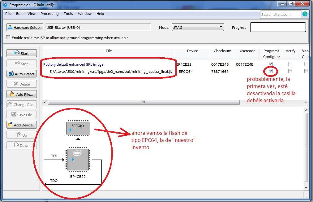

Ahora, para grabar, tenemos dos posibilidades, bien en modo "volátil" o "permanente". EL volátil, lo mete en la RAM de la FPGA, y al apagar se pierde. Es muy rápido de grabar, solo 5 segundos, y es ideal si vas a estar cambiando de cores (por ejemplo, el otro core que tengo preparado, el del Next186)
Pero entiendo que querréis el permanente, que lo graba en la flash especial "EPCQ64". Este proceso tarda unos 30 segundos.
Para el modo temporal, se usan los ficheros de extensión ".SOF" y para el fijo los de tipo ".JIC"
Como vale mas una imagen que mil palabras, dejo fotos del proceso.
Modo volátil (SOF)
Modo permanente (JIC)
