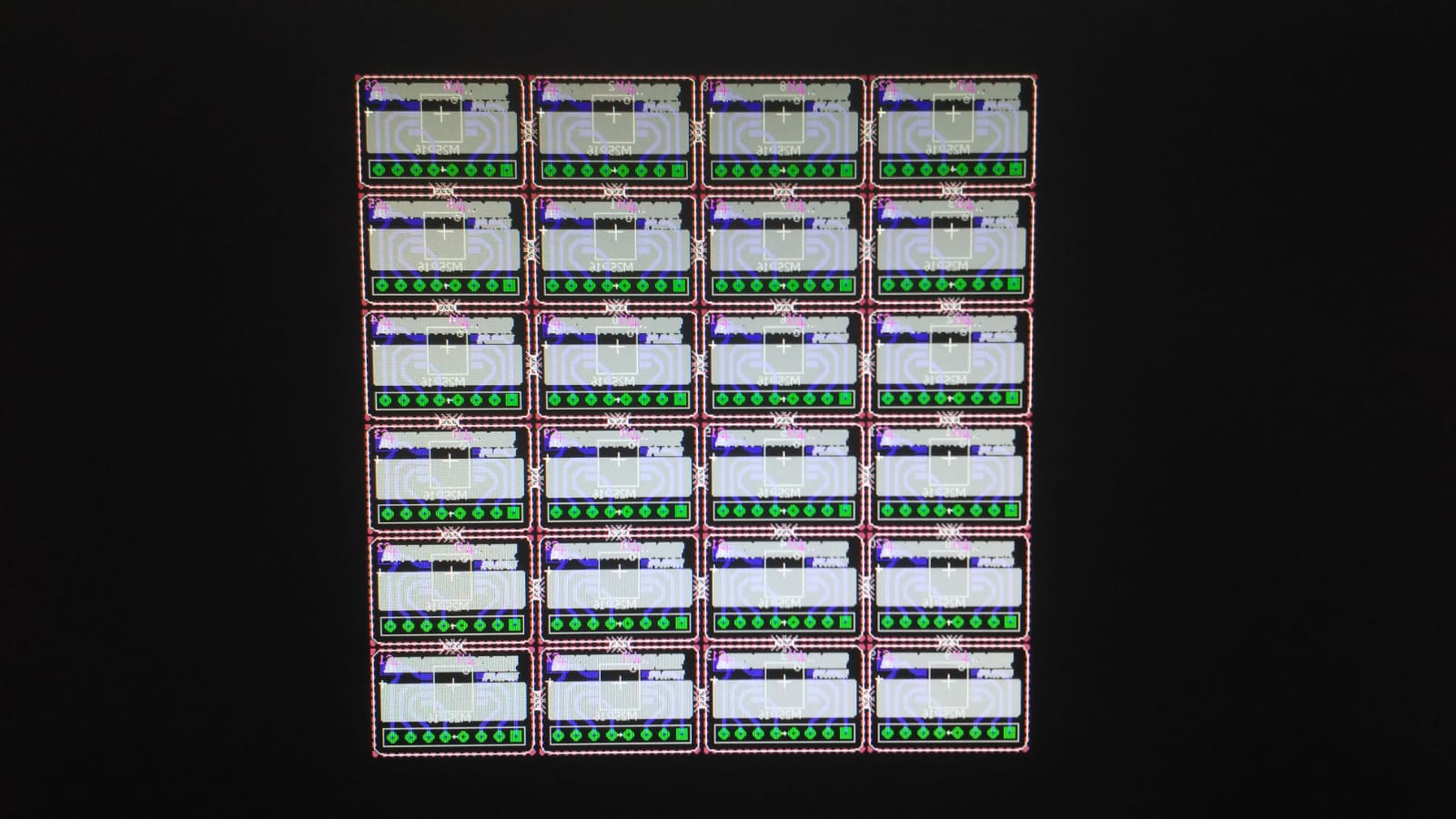

Mensaje por ManuFerHi » 19 Sep 2018, 13:22
Se encarece y lo veo aparatoso meter varias spi y el selector rotatorio, pero sí es buena idea, aunque no sé si sería suficiente sólo desconectando la alimentación o habría que aislar más patillas.
Carmeloco me está haciendo un panel con las SPI, de esta forma sale muy económico este sistema.
