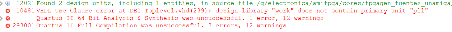

Pues no se que puede ser, he probado tanto el .sof como el .jic y no arranca, al encender se queda el led de hd encendido y el monitor me indica claramente que no hay señal, todos los demás me van pero este no... probaré de sintetizarlo yo a ver si hay suerte.
Re: Sega Megadrive (FpgaGen)
Mensaje por ManuFerHi » 23 Oct 2018, 19:22
No se deja sintetizar, da errores.

No tengo ni idea de que es ese error, podría ser diferencias de versiones, pero nuevamente, a mi, me compila bien. Lo acabo de probar.(solo compilarlo, por que probarlo en la fpga no puedo ahora, no la tengo delante). No quiero que pienses, manuferhi, que lo que he dejado es "malo a posta", para que nadie pueda usarlo, que es la impresión que puede dar. Todo lo que dejo, es libre y funcional hasta donde puedo. Esos fallos que te da, ni idea de dónde salen, pero compiliar, compila bien, y es el mismo de aqui del foro, el que he bajado y compilado sin errores.
De todos modos, no te pierdes nada, este core, está cargado de fallos, es mas una curiosidad para probar, que algo funcional.
Como ya digo, cuando tengo tiempo, ganas, y vea que los fallos van desaparenciendo, ya probaré con uno mejor.
No pienso nada malo, creo que es simplemente que hay rutas que están en tu ordenador en algunos ficheros y no se si está completo o hay que ir definiendo las rutas.
No, desde ahora te digo. No me gustan nada las rutas personales. Las evito a toda costa, soy de los que usan un comienzo al estilo "./blabla/blabla" o "../blabla" antes que las típicas "d:/esto/lotro....."
Seguro que es mas un fallo de versiones que otra cosa.
Pero no te preocupes, en cuanto tenga un rato reviso y publico otra versión con mejor sonido.
