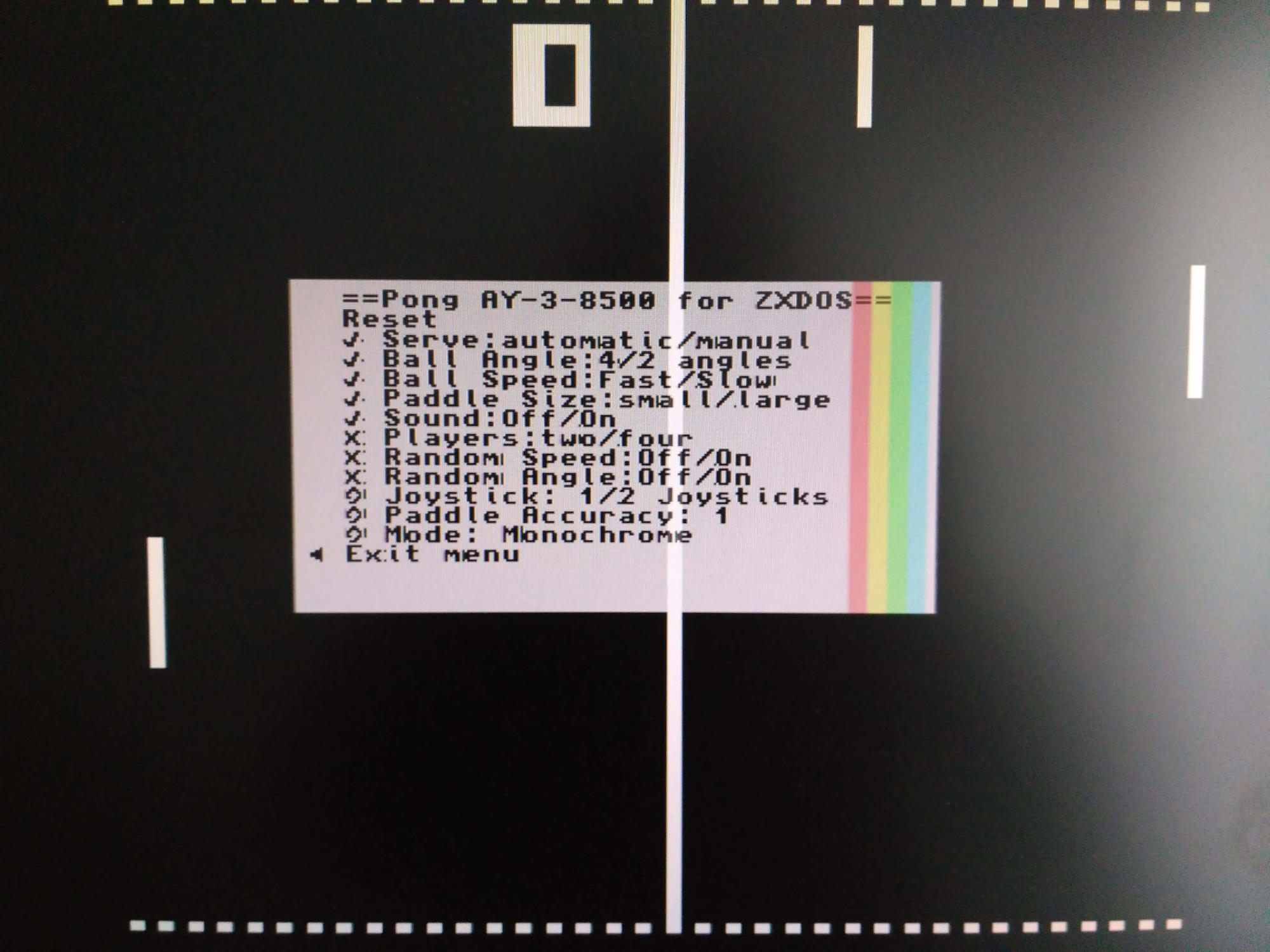

Implementación de Pong AY-3-8500 para zxdos, zxdos+, gomados+ y zxuno, basado en la implementación por Cole Johnson del Chip AY-3-8500, Mister Core.
La implementación en verilog del chip ha sido creada por Cole Johnson a partir de fotografias de un chip original, mas información:
Enlaces de descarga: Las características del core son:

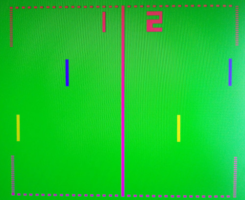

  • Dos modos de vídeo seleccionables: RGB/PAL60Hz y VGA 60Hz
  • 7 tipos de juego
  • Soporte 2 o 4 jugadores
  • Compatible con joystick(s), teclado, ratón y encoder
  • Varios modos de color
Podeis encontrar una guía de uso en el siguiente enlace (gracias a @kounch): en español https://github.com/zxdos/zxuno/blob/mas ... .adoc#pong, en inglés https://github.com/zxdos/zxuno/blob/mas ... .adoc#pong

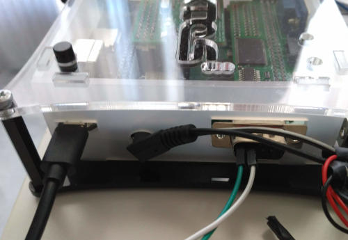

  • La conexión de los encoders se realiza de la siguiente forma:
    • Estos encoders tienen 5 cables: Tierra (no conectada), Vcc (+), Gnd (0V ó -), A y B.
    • El zxdos+ y gomados+ tienen conectado el pin 5 del joystick a voltaje positivo, por lo que se utilizará para alimentación de los encoders, y el pin 8 como GND
    • El zxdos no tienen alimentación en el pin 5 del joystick, por lo que se debe alimentar con una fuente externa, y el pin 8 conectarlo como GND común a la fuente externa. Otra opción, que yo he utilizado es conectar un jack a la entrada de alimentación del zxdos, ya que queda libre al alimentar el zxdos con microusb, de forma que lo utilizo de salida hacia el encoder. En ese caso no se necesita conectar el pin 8 ya que el negativo lo tomo del mismo conector de alimentación que está conectado a la placa.
    • Las conexiones A y B se conectan en los pines 1 y 2 para el primer encoder, y 3 y 4 para el segundo, de forma que podemos tener hasta 4 encoders conectados entre los 2 puertos de joystick.
    • Quedaría así
      1. Línea A encoder 1
      2. Línea B encoder 1
      3. Línea A encoder 2
      4. Línea B encoder 2
      5. Vcc(+) en zxdos+/gomados+, NC en zxdos
      6. Disparo 1
      7. NC
      8. GND
      9. Disparo 2
    • Se recomienda no conectar el encoder hasta haber seleccionado previamente la opción de encoder deseada, ya que los encoders actúan sobre el botón arriba/abajo del joystick y no permite manejar el menú. Otra opción es añadir un interruptor on/off en el encoder que deshabilite la alimentación y no emita señal mientras se realiza la selección de menú.
