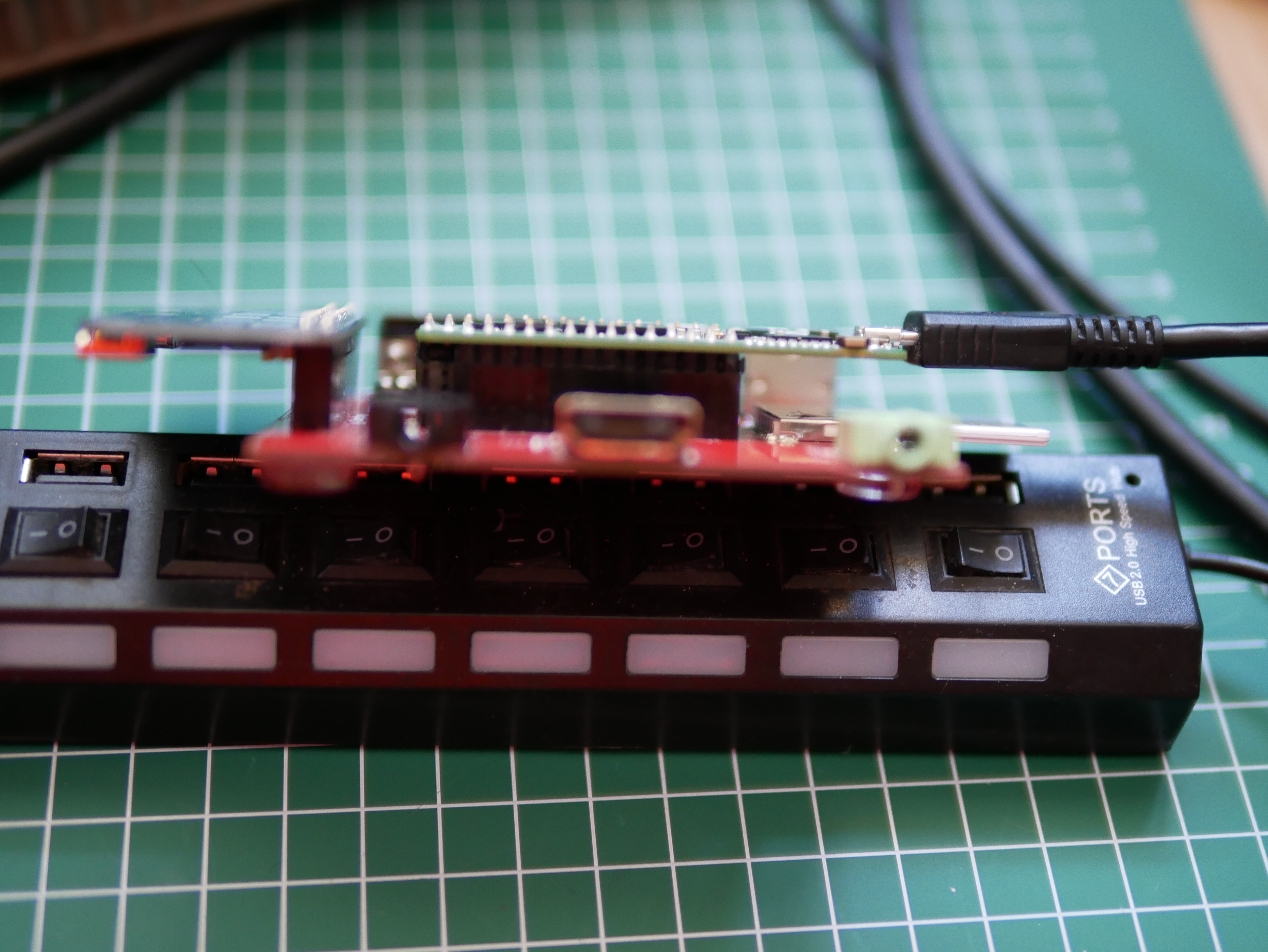

He comprado esta placa Waveshare RP2040-PIZero para proporcionar el framework ALMA a todas las placas I/O Board ATLAS.
Es una placa de alrededor de 10€, y mantiene el concepto de módulos usando en la ATLAS, pudiendo desmontarse para otros propósitos.
La placa es que ni medida, dado que tiene el formato de PI-Zero con su conector de 40 pines posicionadas los voltajes incluidos los GND en la misma posición.
La placa dispone de dos botones y para reprogramarla necesitamos pulsar en el encendido de la misma el botón llamado BOOT, mientras se enciende en ese punto se abre en nuestro sistema operativo una ventana del explorador con la capacidad de guardar ficheros de 16Mbytes, lo que dará mucho más juego al llevar 8 veces más memoria que la pi-pico.
Vista superior inclinada:
Vista que muestra montaje 3 placas:
Vista cara inferior:
Vista db9 y ps2:
