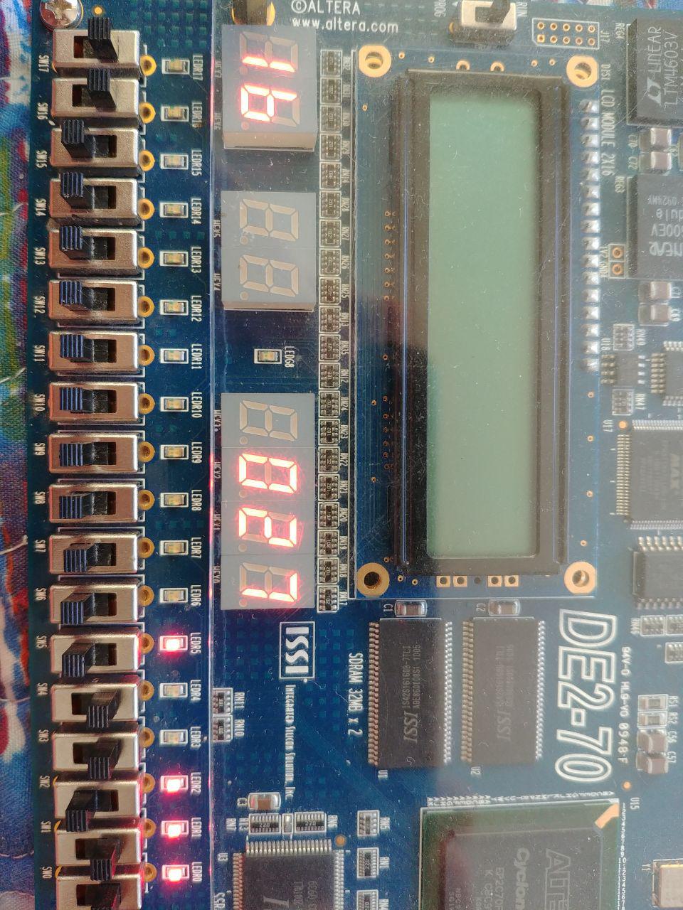

Mensaje por Subcritical » 28 Ene 2019, 23:06
Con el código proporcionado por mcleod_ideafix
n --> son los 8 bits que usamos de entrada binaria desde interruptores
bcd --> son 12 bits de salida bcd, que tenemos que segmentar en 3 partes para mostrarlos en tres displays de 7 segmentos.

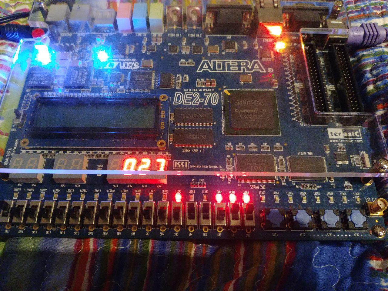

El código modificado para una altera de2_70 de una forma rápida y sin ser estructurada(mi culpa) es la siguiente.
Entrenadora 5.zip
(4.54 KiB) Descargado 1831 veces

Mensaje por Subcritical » 29 Ene 2019, 13:51
Pequeña modificación donde en otros dos displays 6 y 7 se ve el número en hexadecimal.
