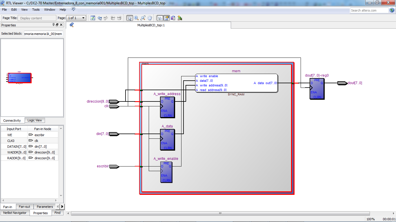

Con el siguiente código de como crear una memoria interna de mcleod_ideafix
module memoria (
  input wire clk,
  input wire [9:0] direccion,
  input wire [7:0] din,
  output reg [7:0] dout,
  input wire escribir
reg [7:0] mem[0:1023];
  if (escribir)
    mem[direccion] <= din;
  dout <= mem[direccion];
Asignamos interruptores a dirección de memoria.
Asignamos interruptores a din datos entrada.
Asignamos diodos led a dout datos salida.
Asignamos un interruptor a escribir.
Y tenemos un módulo de memoria funcional
Memoria 1kbyte RTL.png (148.73 KiB) Visto 14114 veces
