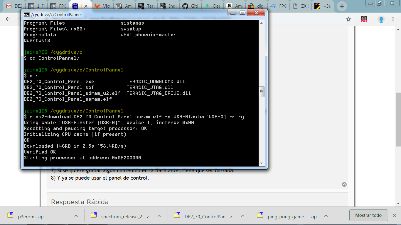

1) Usar el programador de quartus para cargar el .sof en el fpga de la de2 70.
2) Ejecutar el nios2 shell command :"C:\altera\13.0sp1\nios2eds\Nios II Command Shell.bat"
3) En esa consola entrar en la carpeta (mediante ls y dir) donde esta el control pannel /cygdrive/<niosdrive/.....
4) Ejecutar la siguiente linea si queremos usar memoria ssram :
nios2-download DE2_70_Control_Panel_ssram.elf -c USB-Blaster[USB-0] -r -g
subir código nios2 a memoria ssram.png (126.96 KiB) Visto 12388 veces
5) La ejecución nos muestra que el fichero .elf se ha cargado

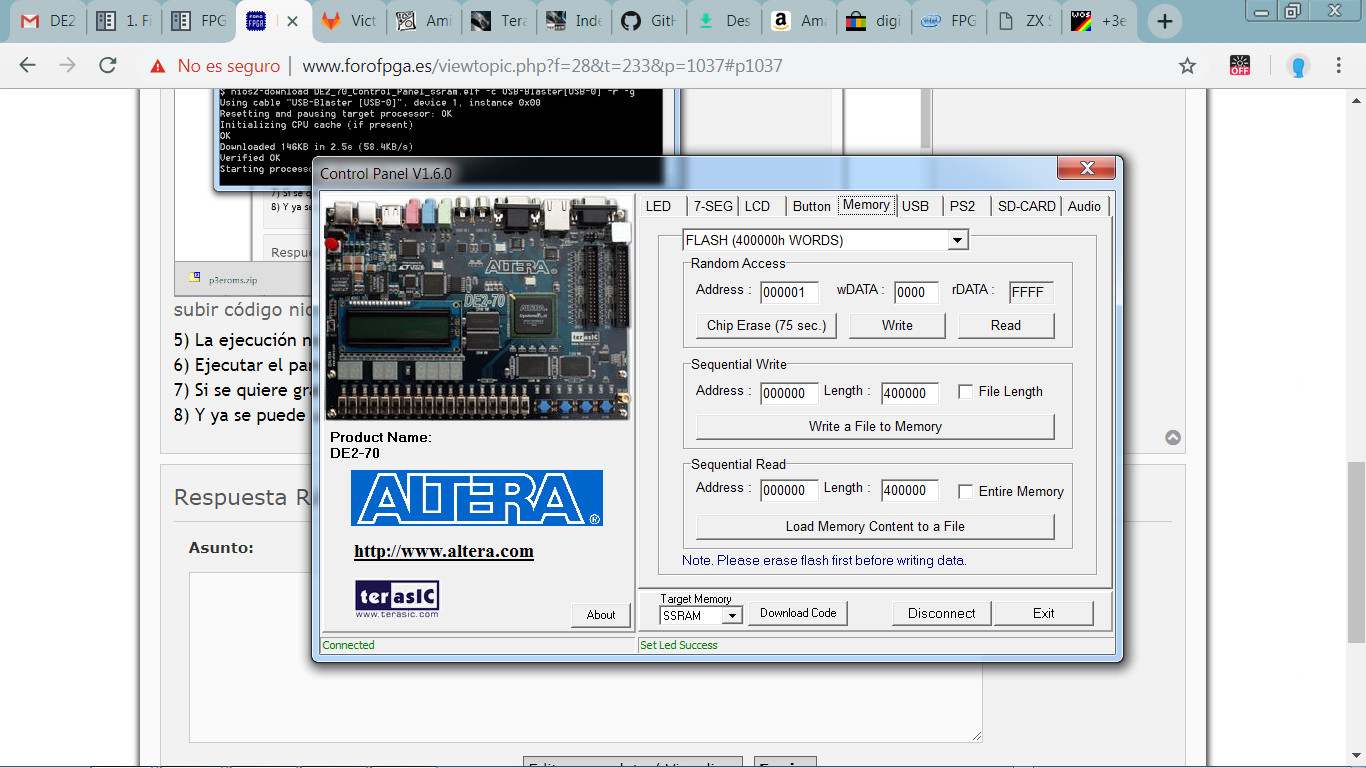

6) Ejecutar el panel de control de DE2 70
7) Si se quiere grabar algún contenido en la flash antes tiene que ser borrada.
8) Y ya se puede usar el panel de control.
panel de control y memorias con procesador nios II.png (316.83 KiB) Visto 12387 veces
