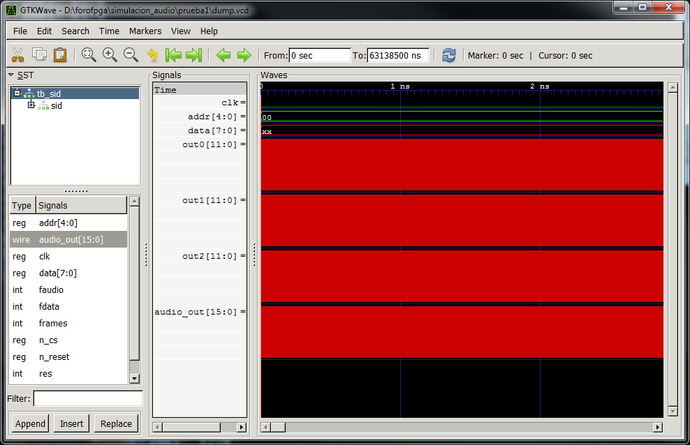

También se puede usar GTKWave para ver los primeros instantes del audio resultante de una simulación. Para ello quitar los comentarios a las dos lineas justo después del initial begin, donde se establece el fichero de volcado de ondas para GTKWave, compilar el diseño con iverilog y ejecutarlo como la vez anterior con vvp. Pero en este caso, vamos a parar la simulación prematuramente con Ctrl-C
D:\forofpga\simulacion_audio>icarus -osid.vvp *.v D:\forofpga\simulacion_audio\prueba1>vvp sid.vvp VCD info: dumpfile dump.vcd opened for output. Frames: 1 Frames: 2 Frames: 3 Frames: 4 ** VVP Stop(0) ** ** Flushing output streams. ** Current simulation time is 63138500 ticks. > finish ** Continue ** D:\forofpga\simulacion_audio\prueba1>

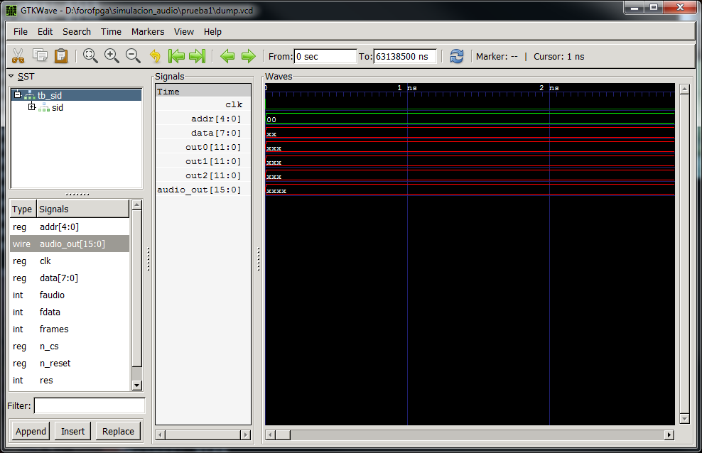

Arrancamos GTKWave y cargamos dumpfile.vcd . Traemos al visor de ondas algunas señales, tales como el reloj de 1 MHz, el bus de datos, el de direcciones, la señal de escritura, las tres salidas correspondientes a las tres voces del SID, y la salida final, ya habiendo pasado por el filtro.

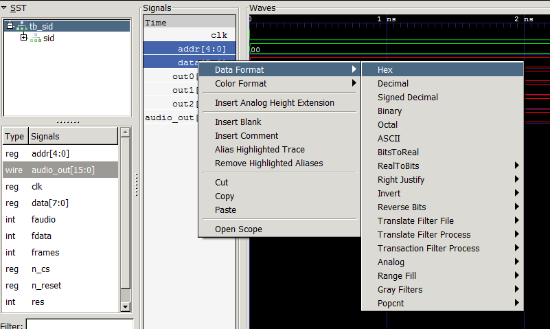

Las señales de dirección (addr) y datos (data) las formatearemos para vista en hexadecimal (sólo es por comodidad)

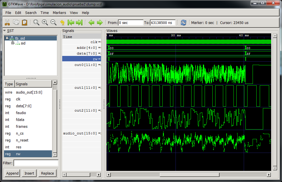

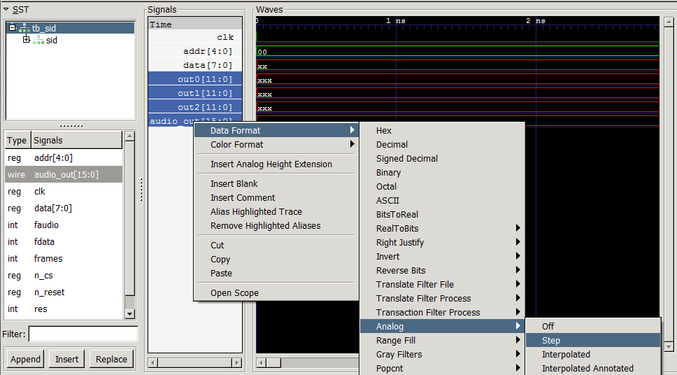

Aqauí viene lo interesante: GTKWave permite interpretar una señal de varios bits como si fuera analógica, y eso es lo que haremos con las otras señales: las tres correspondientes a las tres voces del SID y la que lleva el audio final.
Por defecto, las alturas de todas las señales son iguales en GTKWave, y no existe, como si lo hay en ModelSim, posibilidad de usar el ratón para establecer la altura de una señal. La solución, pelín cutre, es añadir "alturas" a esa señal en concreto, para que ocupe más espacio. Esto lo haremos según nuestra conveniencia. Yo pondré unas cuantas "alturas" a cada una de las cuatro señales analógicas. Después de añadir tres "alturas" a cada una, la cosa queda así:

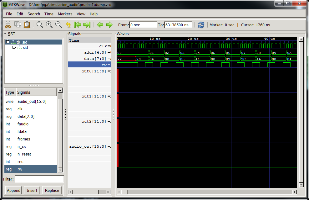

Y ya podemos empezar a ver los resultados. Al principio no vemos nada sencillamente porque el nivel de zoom está al máximo, y ni siquiera vemos las transiciones del reloj de 1 MHz. Le damos unas cuántas veces al botón de Zoom - y empezaremos a ver cosas interesantes. Por ejemplo, aquí tenemos los primeros instantes, cuando se comienzan a enviar al SID los primeros datos leídos del fichero de volcado de registros. Vereis que en el campo addr se va mostrando la dirección del SID donde se escribirá el dato, en el campo data el dato en sí, y en rw hay un pulso a nivel bajo para indicar la escritura.
En el momento en que cada una de las voces tiene datos en sus registros, el SID comienza a funcionar. Con un poquito menos de zoom se ve cómo hemos terminado de escribir en el registro 18h (24 en decimal, los registros van del 0 al 24) y ya desde antes los tres canales ya comienzan a dar salida.

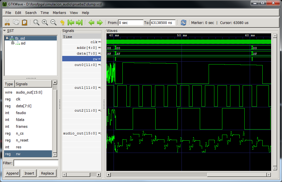

Quitando más zoom, podemos ver ya la señal de audio propiamente dicha...
