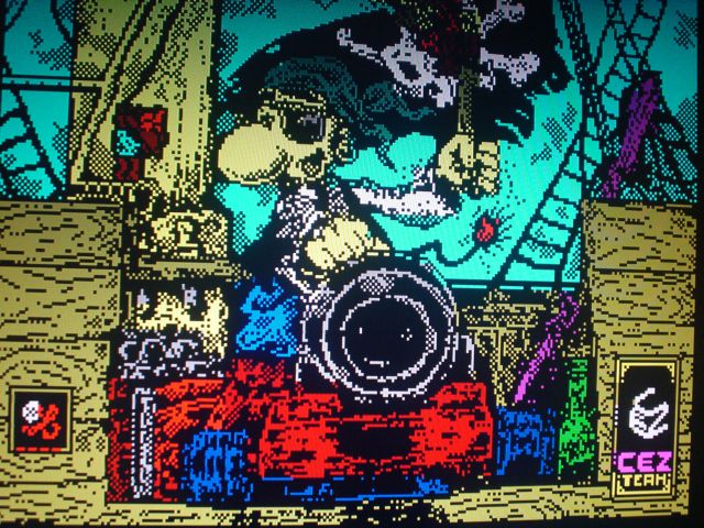

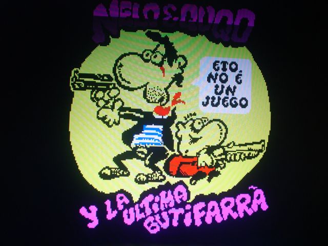

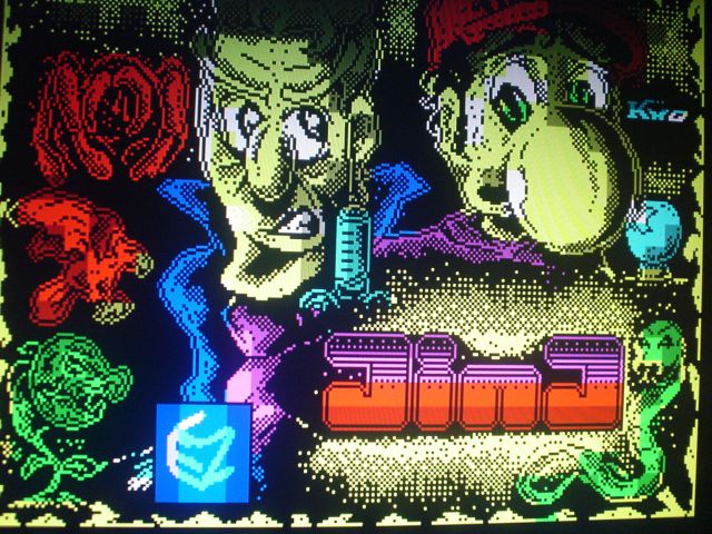

Primera versión de una "ULA" de Spectrum, o sea, un circuito que genera video (señal VGA en este caso) con la misma disposición de pantalla que el Spectrum.
En este caso en particular, un proceso en paralelo va rellenando lentamente la memoria de video con un patrón. En el video comparo el comportamiento de este diseño con un emulador de Spectrum ejecutando un programa que rellena la memoria de video de la misma forma.
Incluyo el código fuente en primicia total.

Para meterle una imagen predefinida, cambiar en el código anterior esto:
mpram
    wom unsigned 8 CPU[6912];
    rom unsigned 8 ULA[6912];
} Framebuffer with {block="BlockRAM"};
Por esto:
static rom unsigned 8 Framebuffer[6912]=
    #include "contenido_rom.hch"
    /* Se incluye una aplicación en C (file2data.c) que permite
    coger un fichero conteniendo una imagen de memoria de la VRAM del
    Spectrum (o una pantalla de carga) y convertirla a un
    formato adecuado para incluirla en este punto del programa.
    Se incluyen unos cuantos de estos ficheros, con extensión SCR */
} with {block="BlockRAM"};
La aplicación en C es un sencillo programa, cuyo código fuente es éste:
#include <stdio.h>
#define SCREENFILE "phantis.scr"  // o cualquier otro...
void main (void)
	FILE *fi, *fo;
	unsigned char buffer[6912];
	int i;
	fi=fopen(SCREENFILE,"rb");
	fread (buffer, 1, 6912, fi);
	fclose(fi);
	fo=fopen("contenido_rom.hch","wt");
	for (i=0;i<6912;i++)
		fprintf (fo,"0x%02.2X",buffer[i]);
		if (i!=6911)
			fprintf (fo,", ");
		if (i%16==15)
			fprintf (fo,"\n");
	fclose(fo);
Y la pinta que tiene es ésta (usando algunos screen$ que pillé por ahí)
