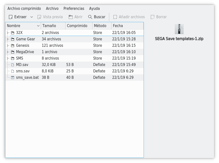

  6. Los cores de SMS y Genesis/Megadrive permiten utilizar ficheros de salvado (.SAV) de avances y grabación de records en los juegos que lo soportan. Los de SMS tienen un tamaño de 8K y los de Genesis/Megadrive de 32K. Ejemplo de como crear esos ficheros vacíos:
    • Windows: Desde el Command Prompt (CMD en Buscar en Windows del menú inicio): fsutil file createnew megadrive1.sav 32768
    • Linux: Desde la consola: dd if=/dev/zero of=megadrive1.sav bs=1 count=32768
    Pero más sencillo que todo eso es usar los cientos de archivos que ha compartido el usuario de Atari Forum seastalker para las máquinas Sega Master System, Game Gear, Genesis, MegaDrive y 32x en este archivo:
    SEGA Save templates.zip
    (37.96 KiB) Descargado 2318 veces
