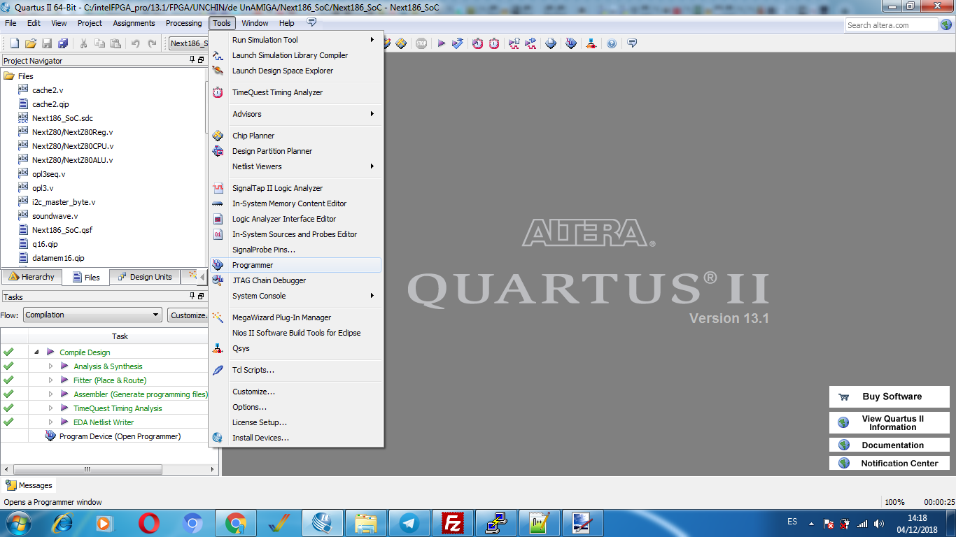

Una vez sintetizado un proyecto ejecutamos el programador de Quartus II y seguimos los pasos de las imágenes.
005-Programador Grabador.png (215.13 KiB) Visto 16230 veces
Posición del programador dentro de los menús.

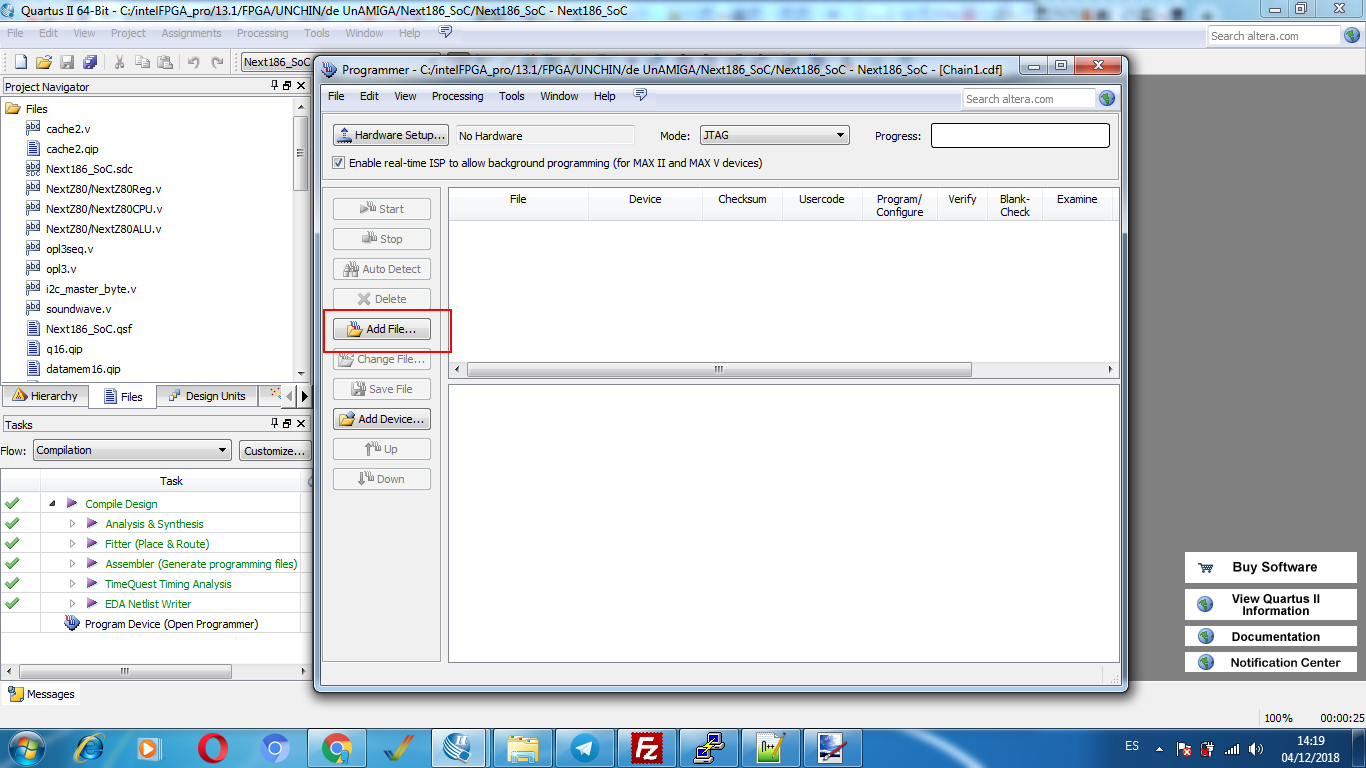

006-Programador seleccionar sof.png (252.51 KiB) Visto 16230 veces

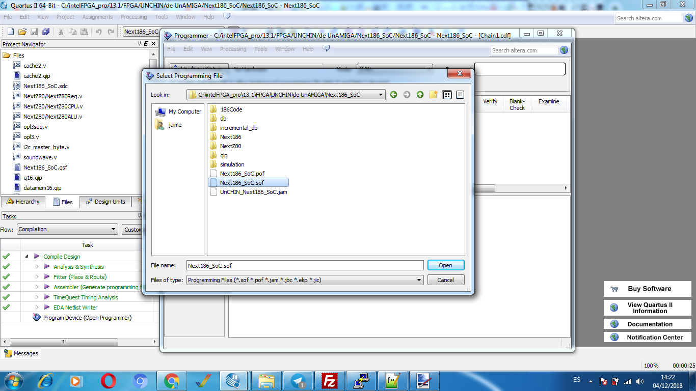

Buscamos el binario .sof.
