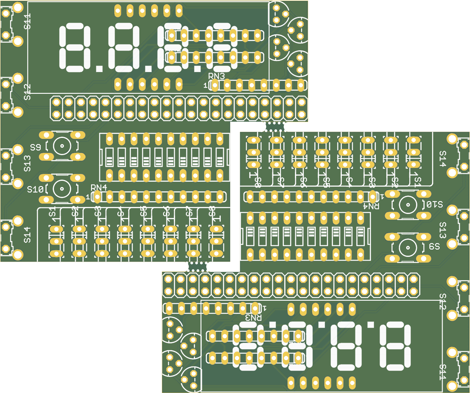

A petición de gente del grupo de Telegram he sacado este addon para los que os iniciéis con el mundo de las FPGAs. Quiero sacar una tirada limitada de 20 unidades y vender por aquí 10 de ellas. Como no sacaré más, dejo los ficheros eagle para el que se quede fuera pueda hacerlo por su cuenta.
https://github.com/antoniovillena/zxuno ... dons_zxdos
Al final el array de leds es de 8 leds en lugar de los 10 que permite la PCB. La razón es que no encontré arrays de 11 pines, y también que con 8 leds es suficiente para representar aritmética de 8 bits. Esta lista es para que se apunte la gente interesada.

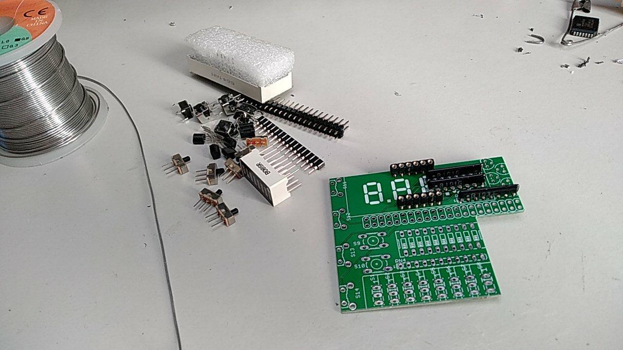

Me ha llegado todo. Procedo al tutorial de montaje.

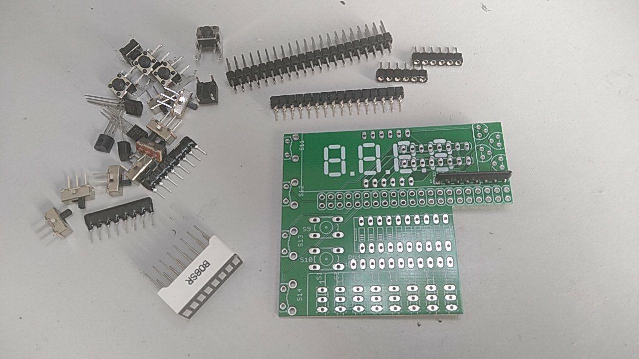

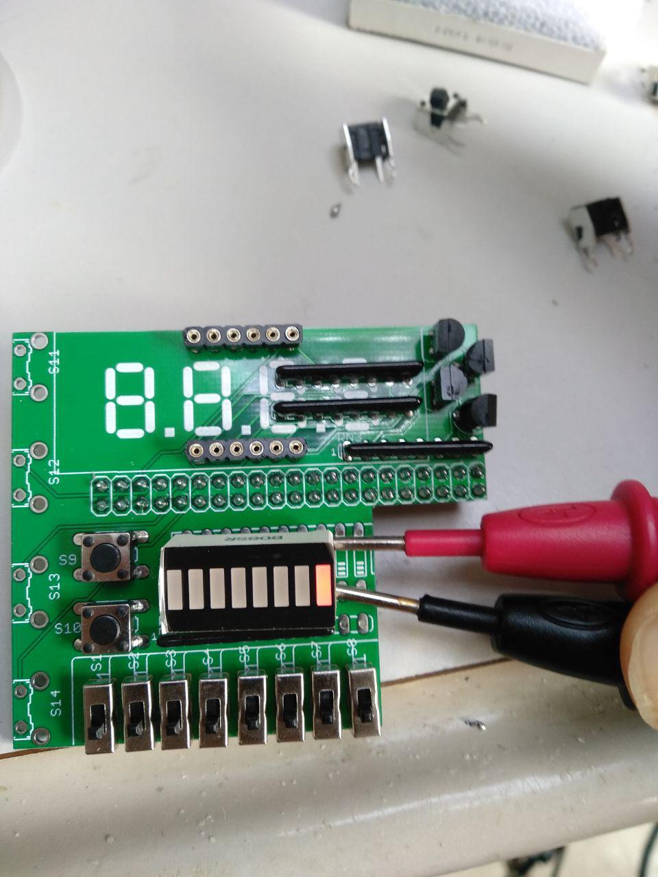

Primero soldamos el array de 10k, no importa orientación, perdón por la foto porque la lente estaba empañada.
Luego soldamos los dos arrays de 100 ohm, no importa orientación.

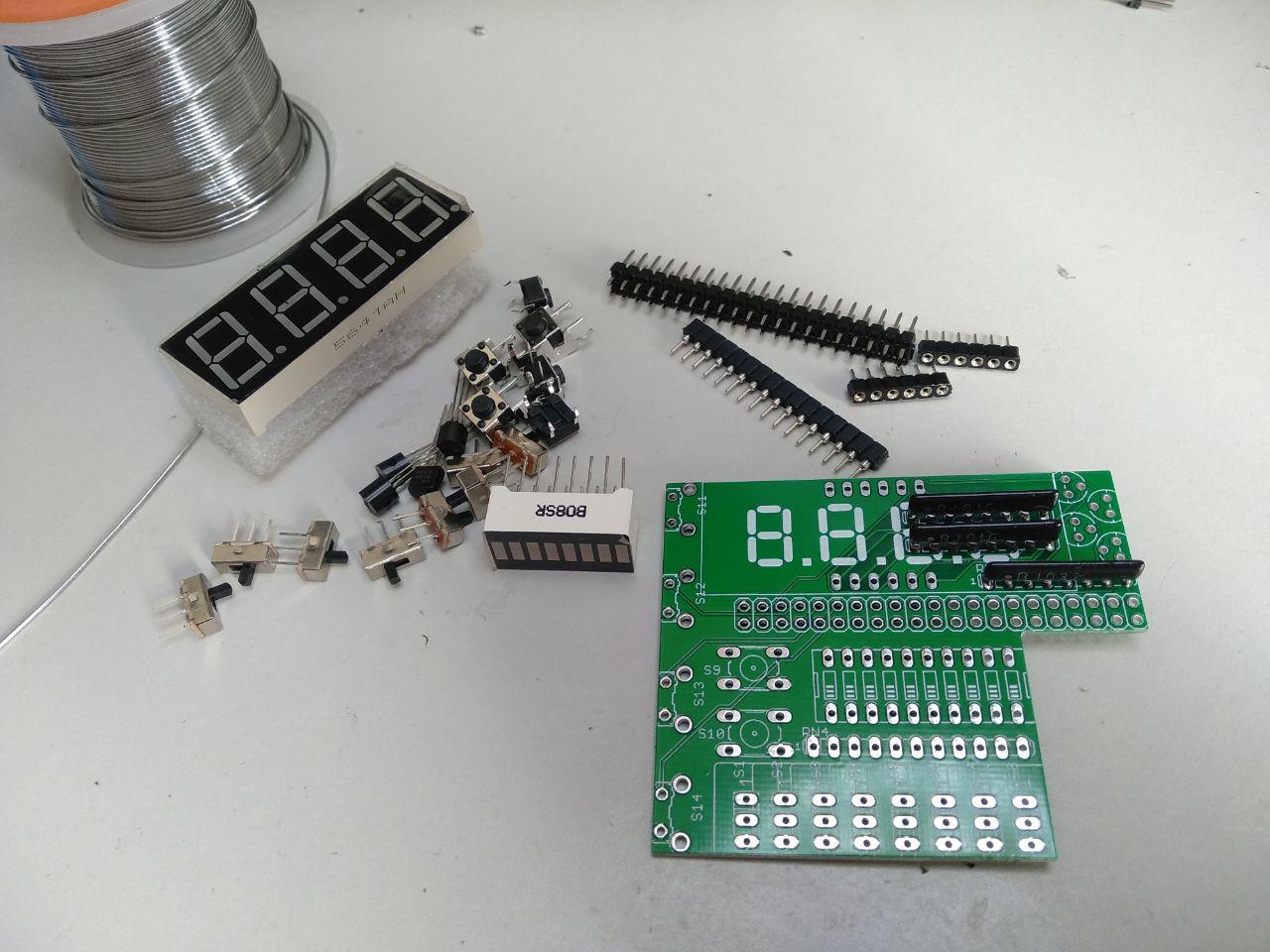

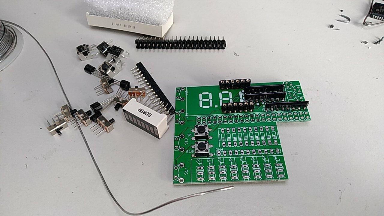

Ahora las tiras de pines hembra torneadas para el display.

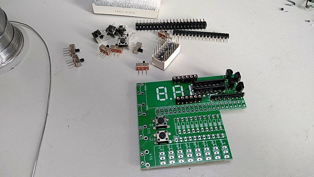

Lo siguiente son los dos pulsadores interiores, no importa la orientación.
Después toca los transistores.

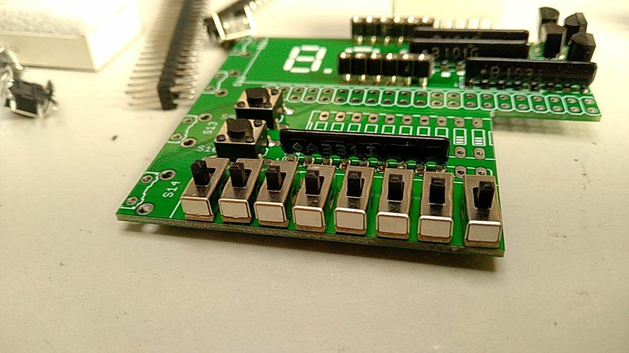

Vamos a por los 8 switches de abajo, no importa la orientación.

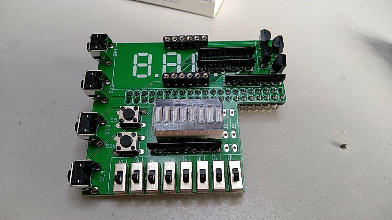

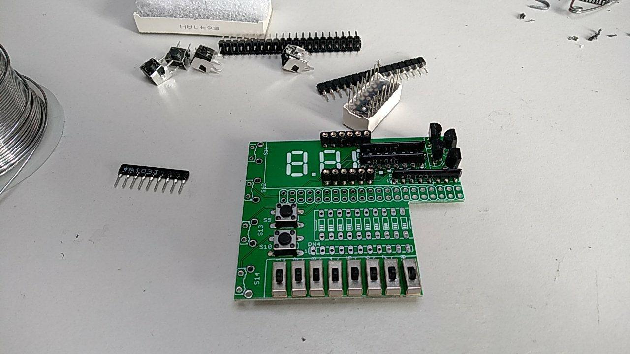

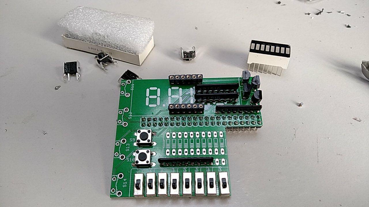

Lo que toca ahora es el array de 330 ohm. En este caso el componente sí está orientado. El punto está a la izquierda (la serigrafía se ve desde delante). Y se suelda desplazado a la izquierda, dejando dos pines vacíos en la derecha.
Procedemos con la tira de pines de 2x21 porque será más cómodo al no estar el array de LEDs aún montado.
Ahora el array de LEDs. Es muy importante la orientación y que esté desplazado a la izquierda (dejando 2 pines libres a la derecha). Quedan unas letras en la parte superior, aunque recomiendo usar polímetro como en la foto para asegurarse.
Soldamos los pulsadores laterales.

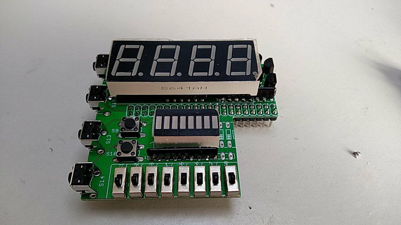

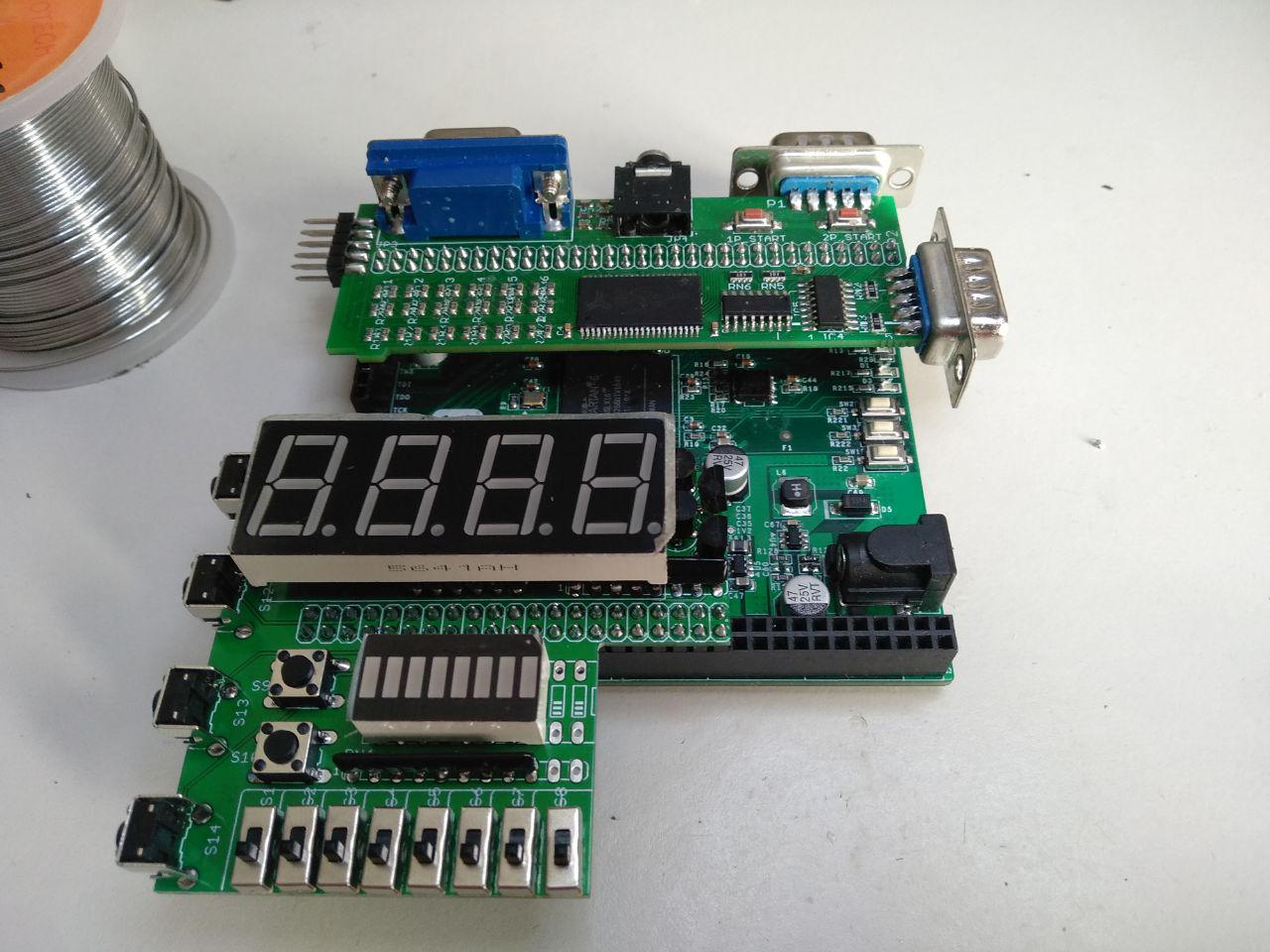

Por último colocamos el display. He recortado un poco los pines para que quede más pegado a la PCB

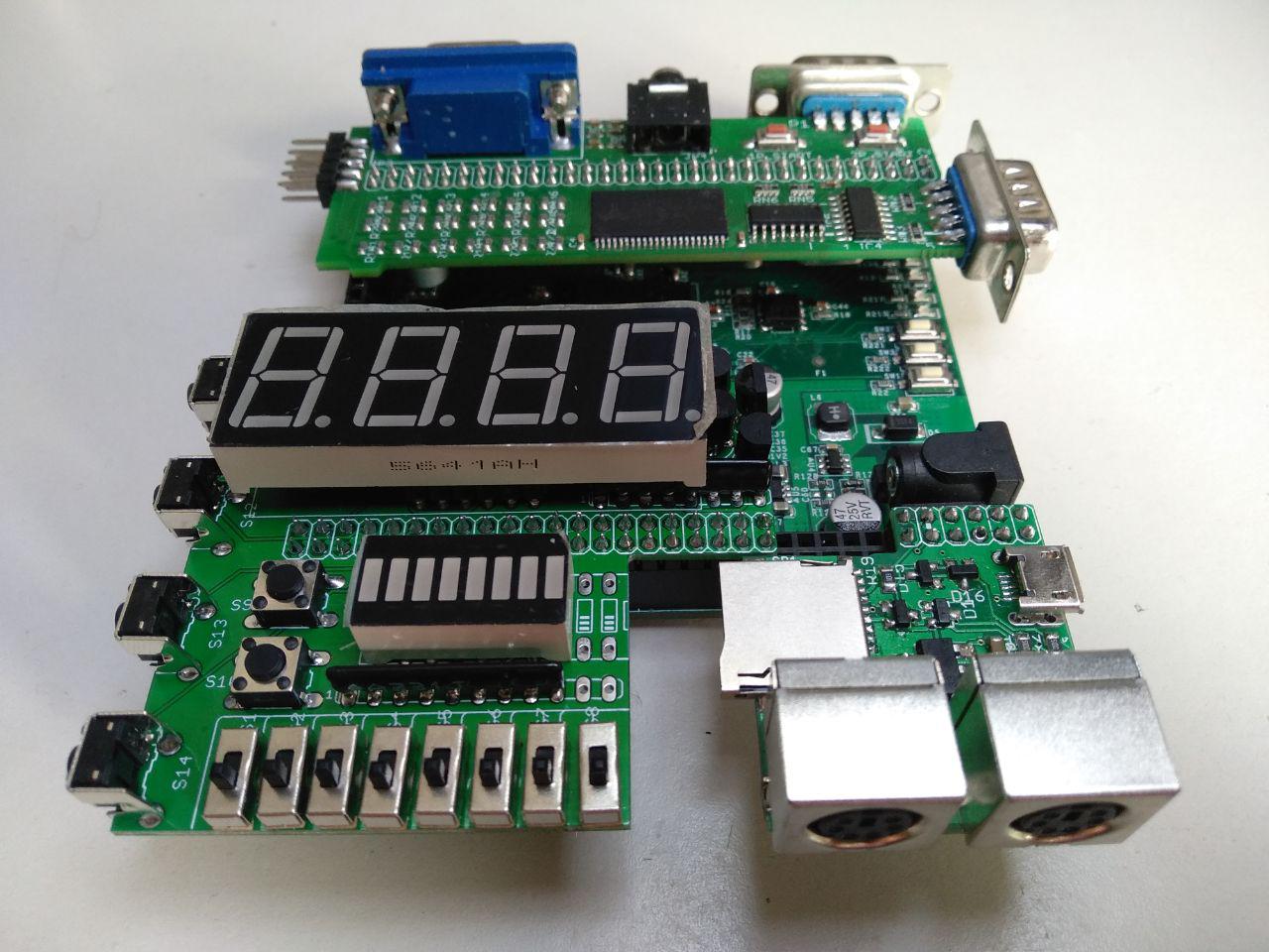

El addon colocado en el ZXDOS.
Por último una foto en la que he puesto también uno de los prototipos de addon inferior que hice para el teclado/ratón/microSD.
