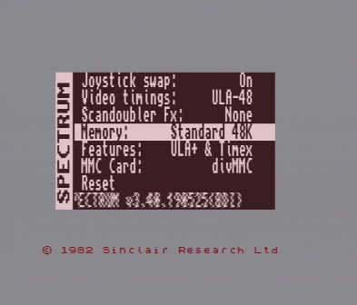

  • Con rom=03SEBAS4 utilizo la rom de SE Basic IV Anya en el modelo de spectrum de 128K (opción del OSD Memory: Standar 128K)
  • Con rom=05P3EMMC utilizo la rom del +3e con soporte para divMMC (hay que activarlo en otra opción del OSD) lo que me permite por ejemplo arrancar el Workbench +3e (opción del OSD Memory: +2A/+3)

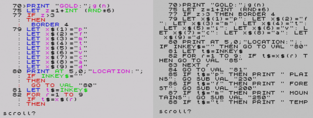

  • Con rom=12PRETTY utilizo la rom Pretty Basic para el modelo 48K. Con esta rom podemos ver el basic indentado y la sintaxis resaltada en colores (opción del OSD Memory: Standar 48K)
    pretty basic.png (153.2 KiB) Visto 24000 veces

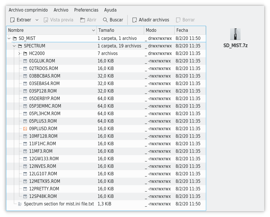

Por supuesto, os dejo un archivo con la definición de la sección [spectrum] y estas roms que he recopilado. Hay además una carpeta HC2000, pero por ahora no le hagáis caso :D.
SD_MIST.7z
(976.83 KiB) Descargado 2356 veces
