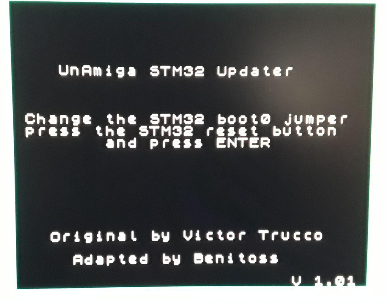

Esta es la pantalla que vereis al arrancar el core
Importante:
Tenemos que seguir las instrucciones que aparecen en pantalla paso a paso con mucho cuidado

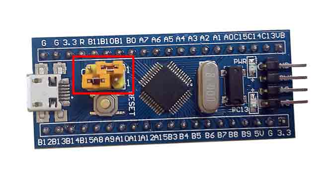

- El Jumper boot0 que es el superior en la foto lo cambiamos la posicion a la derecha, tal cual como aparece en la siguiente imagen:
- Importante ahora, presionamos el boton RESET de la STM32 que esta justo debajo de los dos Jumpers. Si no se presiona ese boton es muy probable que no funcione. Esto es debido a un fallo de diseño de la STM32 y depende del equipo al que este conectado. Para curarnos en salud presionaremos el boton. (A mi casi nunca me ha funcionado sin presionarlo y haciendolo funciona siempre en todos los casos)

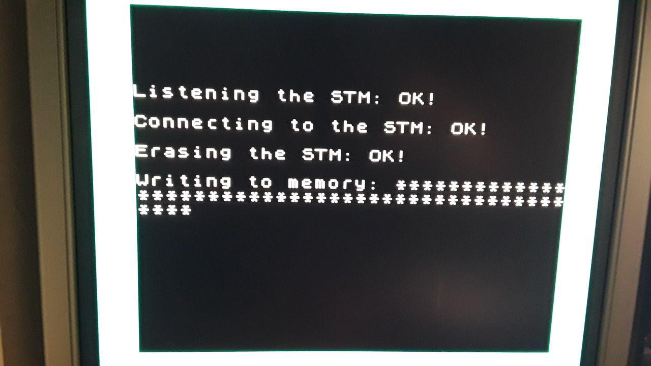

Veremos la siguiente imagen en donde El UnAmiga comenzara a grabar el firmware a la STM32, cuando termine de grabarlo lo verificara.

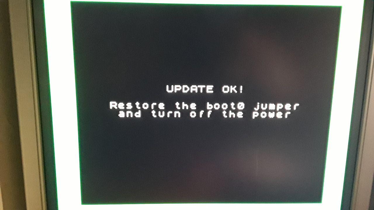

Cuando acabe se mostrara esto
Importantisimo: Antes de reinicar y sin apagar el STM32 hay que volver a poner el Jumper boot0 en su posicion inicial a la izquierda.
