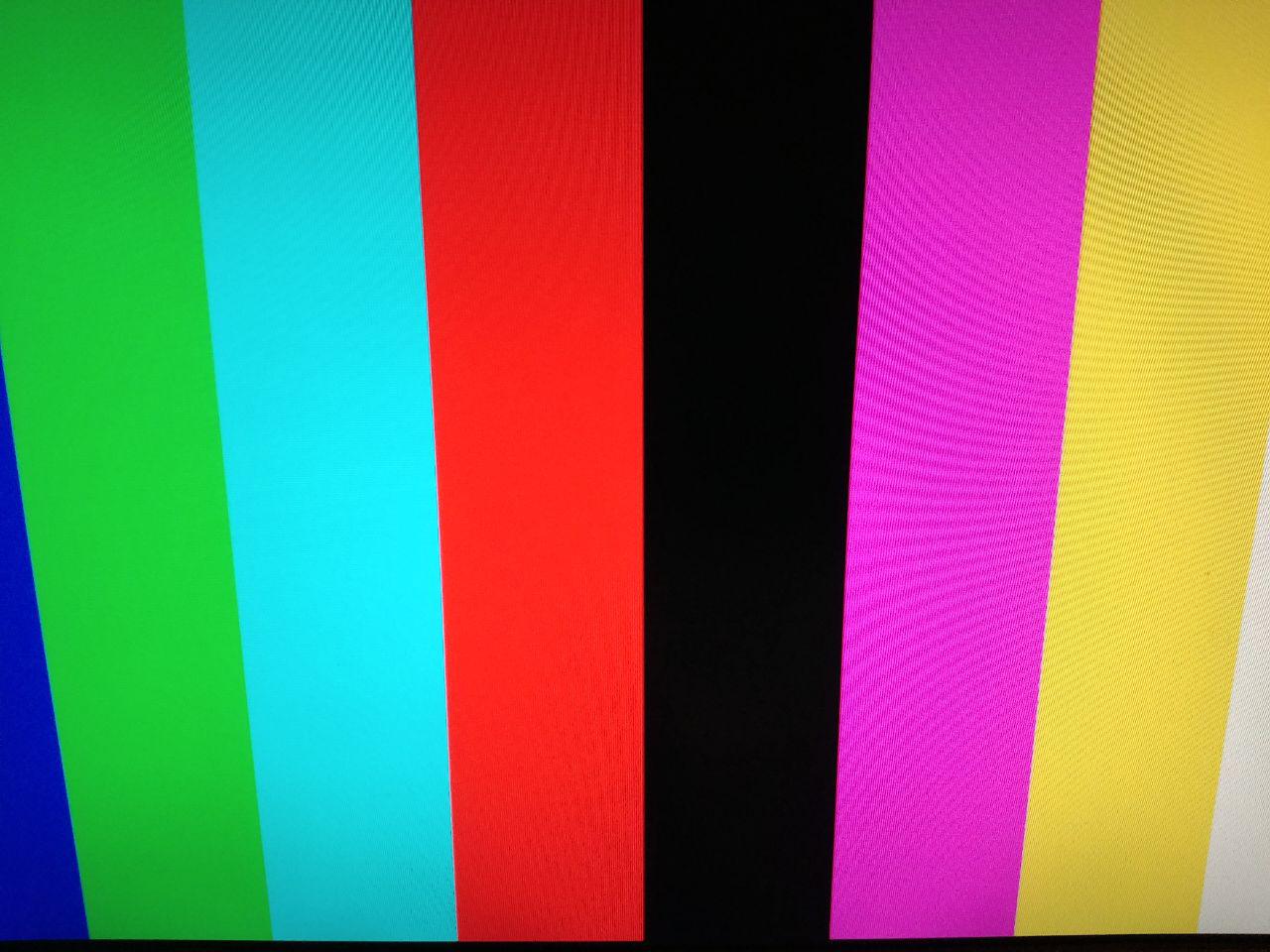

Ejemplo en VHDL muy muy sencillo donde tenemos una primitiva altpll para la generación de 25mhz muy vieja del 2011 tengo que ver si funciona con las cyclone ii donde podemos ver la misma trama de colores básicos de 3bit de color con 8 colores.
Origen del código:
https://github.com/makestuff/vga_test
vga_test-master.zip
(45.26 KiB) Descargado 2295 veces
Tiene esta pinta:
