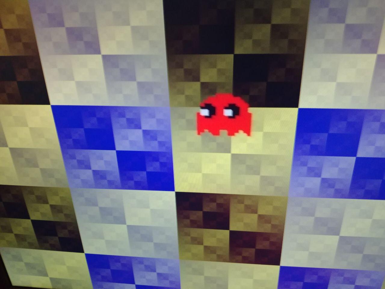

Buenas mcleod_ideafix he añadido para el test2 del fantasma soporte para las familia Terasic DE2.
Modificado el fichero de cabecera la versión comprobada es la de Altera DE2_70.
El dac usado es de 30bit de color, un equivalente de "2 us dollars" compatible con el que trae la panologic.
https://www.analog.com/media/en/technic ... dv7123.pdf
Fuentes:
pano_logic-master.zip
(2.67 MiB) Descargado 2794 veces
Lo más importante ha sido modificar la generación de reloj para todo el sistema en las lineas:
  //osc_clk es 50mhz , clk1 es 25mhz.
  reg clk1;
  wire clkvideo;
	always@(posedge osc_clk)
	clk1<=~clk1;
   assign vo_clk = clk1;
   assign clkvideo = clk1;
Como ejemplo para la generación de los qsf en la Altera Terasic DE2 he seguido esta asignación de pines:
http://www.terasic.com.tw/attachment/ar ... _Table.pdf
Manuales:
DE2 ORIGINAL:
http://hamblen.ece.gatech.edu/DE2/DE2%2 ... Manual.pdf
DE2 70:
https://www.terasic.com.tw/cgi-bin/page ... 6&PartNo=4
DE2 115:
ftp://ftp.intel.com/Pub/fpgaup/pub/Inte ... Manual.pdf
Es un ejemplo muy didáctico para portar, como se ve en una placa terasic DE2_70.

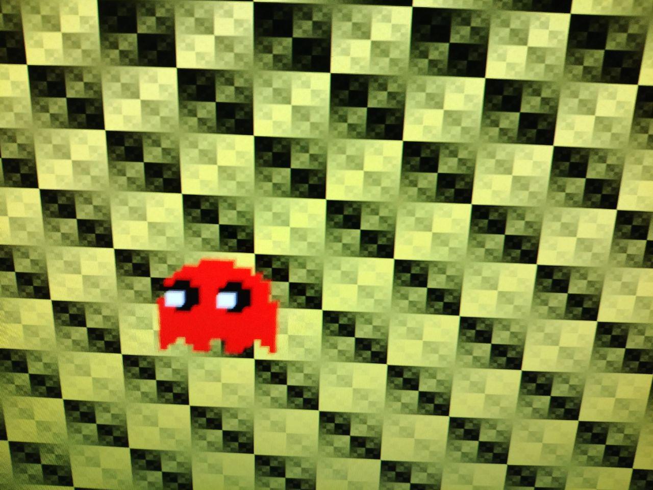

Usando primitiva altpll para la versión de cyclone IV en la generación de relojes del unamiga.
// Metodo mediante primitiva altpll para generar una señal de reloj de 25 MHz a partir del reloj de 50 MHz del unamiga
// vo_clk = osc_clk / 2  = 25 MHz
    wire clkvideo;
  relojes reloj25mhz (
    .inclk0(osc_clk),
    .c0(vo_clk),
    .c1(clkvideo)
Fichero para poder sintetizar dicha demo en Unamiga:
unamiga.zip
(14.11 KiB) Descargado 2639 veces
Ver porqué sale tan amarillo el fondo:
