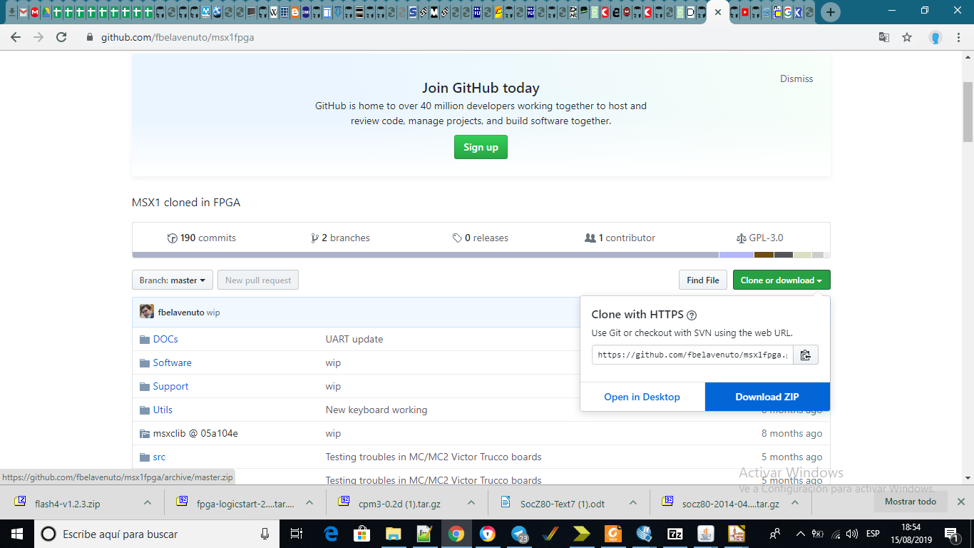

1º - Paso descargar el core del cual nos fijaremos posteriormente que existe versión para multicore2 de victor trucco.
Captura de pantalla (110).png (179.74 KiB) Visto 13107 veces

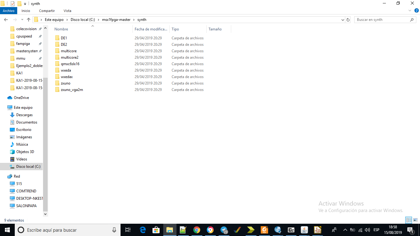

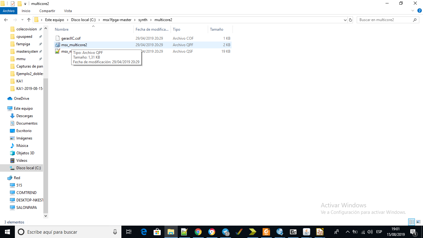

2º - Localizar donde esta la carpeta synth y ver si esta la multicore2
Captura de pantalla (111).png (107.78 KiB) Visto 13106 veces

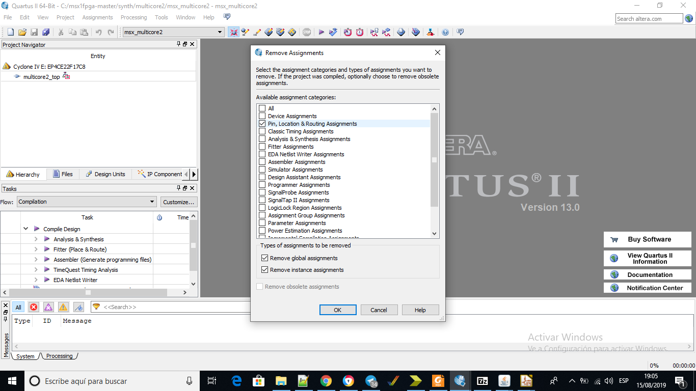

5º - remover los pines únicamente.
Captura de pantalla (114).png (148.57 KiB) Visto 13105 veces

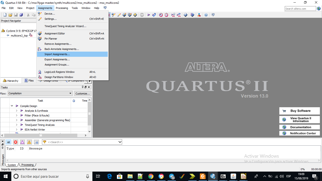

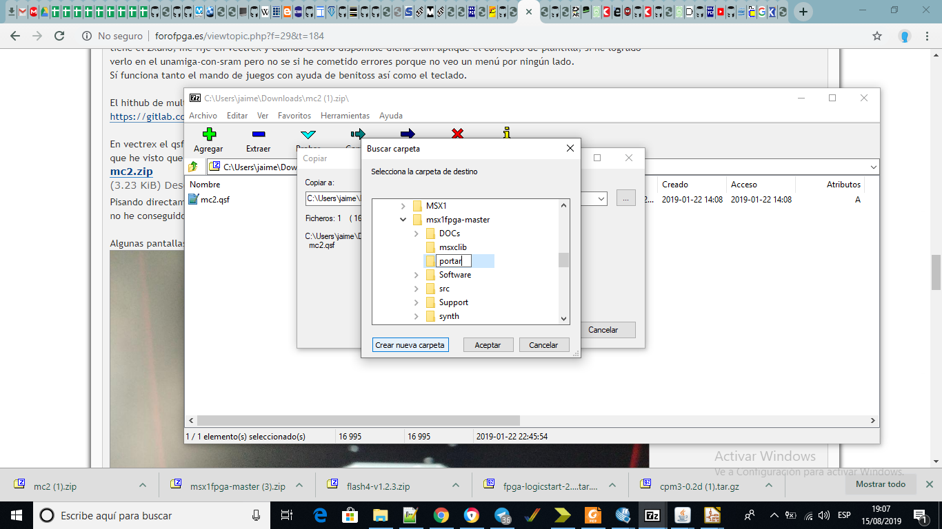

7º - paso incorporar las asignaciones de pines para unamiga.
Captura de pantalla (116).png (132.31 KiB) Visto 13105 veces

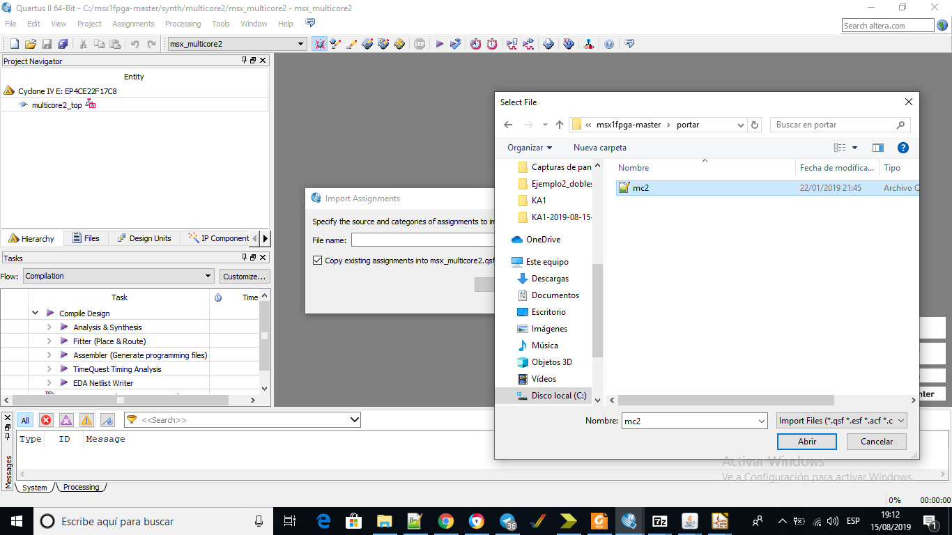

8º - paso buscar el fichero de unamiga de vectrex.
Captura de pantalla (117).png (139.96 KiB) Visto 13104 veces

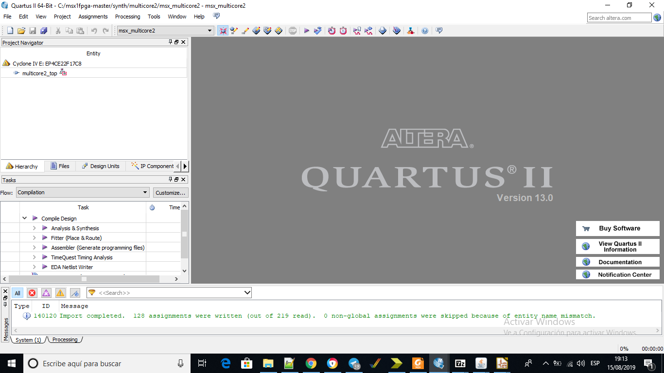

dar a ok y entonces tendreis el msx1 con las nuevas asignaciones de unamiga cargadas
Captura de pantalla (118).png (122.47 KiB) Visto 13104 veces
por ultimo ir a la opción Processing --> Start Compilation. y crearéis el sof para el MSX1.
