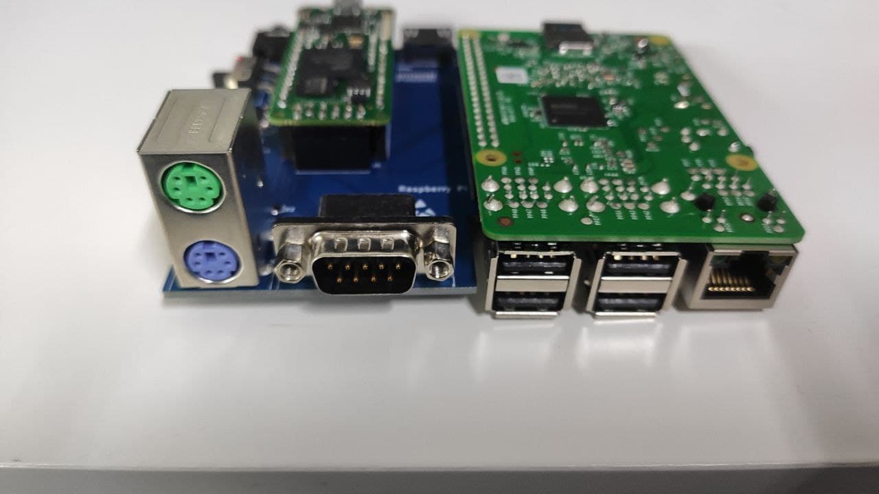

Ensamble de una placa prototipo ATLAS V001 con una CYC1OOO y Banana PI.
BananaPI CYC1000.jpg (91.21 KiB) Visto 11714 veces

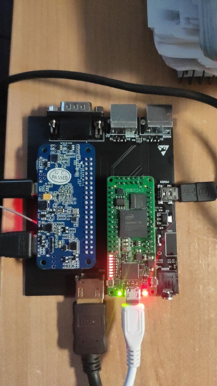

Ensamble de una placa prototipo ATLAS V001 con una CYC1OOO y PI3 A+.
PROTO V001 RPI3 A+.jpg (55 KiB) Visto 11714 veces

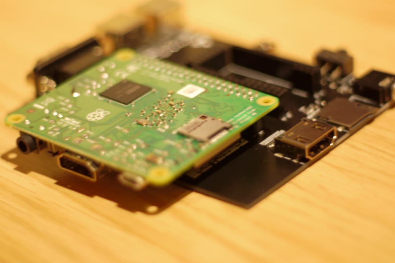

Ensamble de una placa ATLAS V002 con una CYC1OOO y PI3 B.
Atlas V002 cyc1000 pi3.jpg (56.07 KiB) Visto 11714 veces
