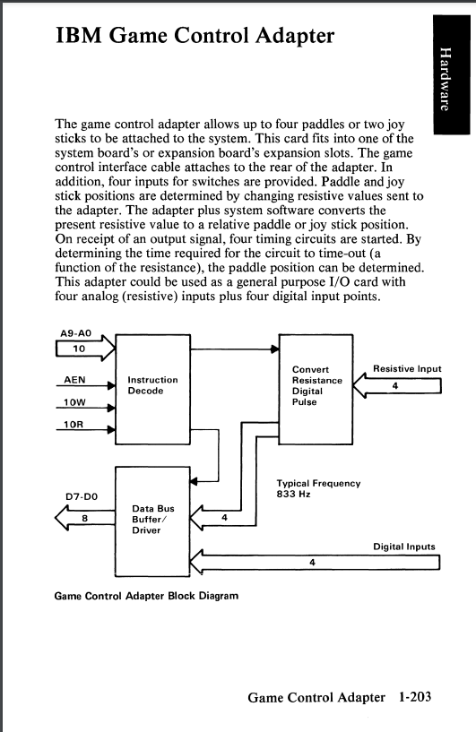

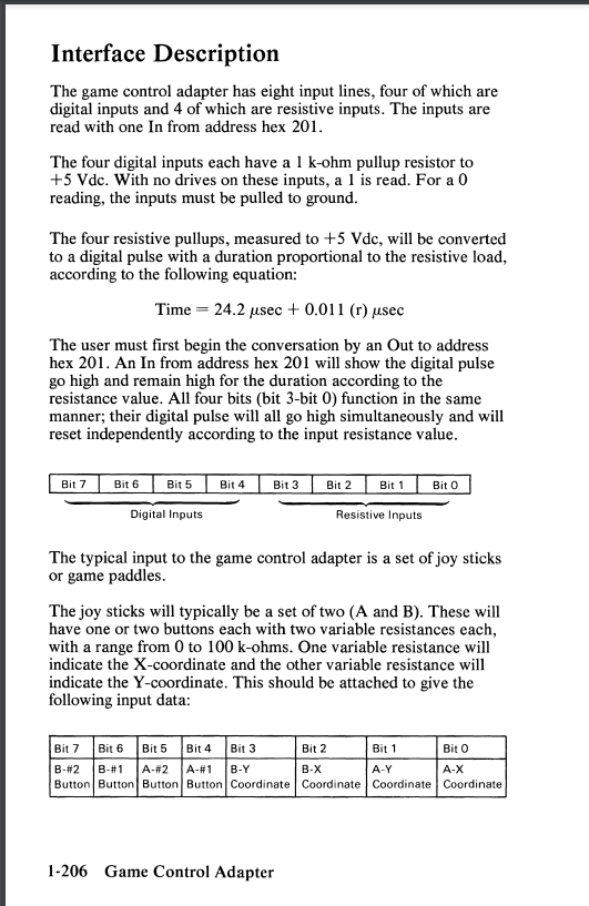

La formula viene en la página 206 del libro de especificaciones del PC-XT de 1983.
Tiempo = 24,2_microsegundos + 0,011(Dependiente de la resistencia)_microsengundos

Flujograma 1983:
Fórmula temporal joy analógico:
