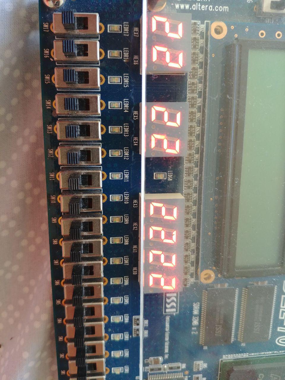

Es un ejemplo para placas alteras, cambiando el fichero .qsf se puede portar a otros entrenadores de terasic.
El modelo de placa usado es el Terasic DE2_70.
El corazón del programilla es una sentencia case que enciende los diodos dentro de las 128 posibilidades las 16 que tienen sentido para nosotros , 0,1,2,3,4,5,6,7,8,9,A,B,C,D,E,F.

EJEMPLO ALTERA DE2_70:
Entrenadora 4.zip
(4.39 KiB) Descargado 1578 veces
