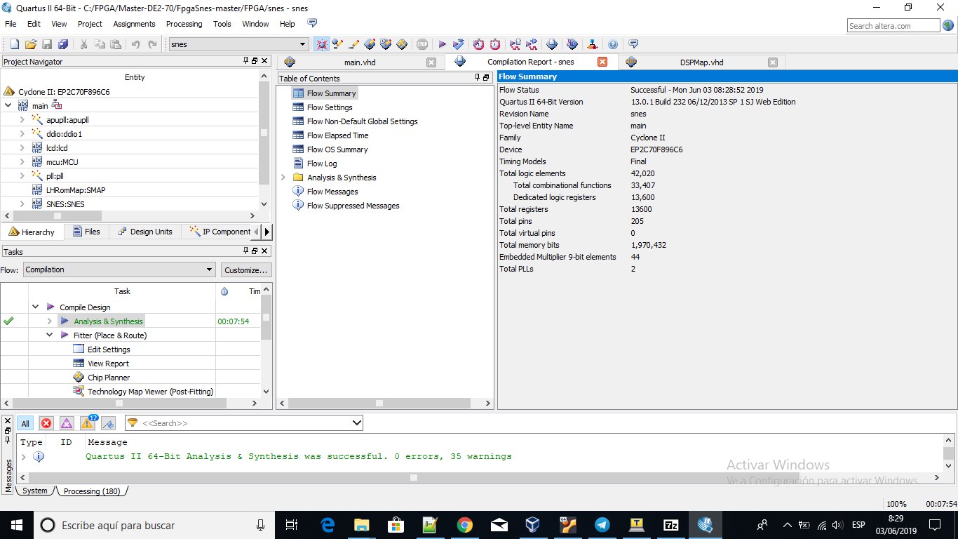

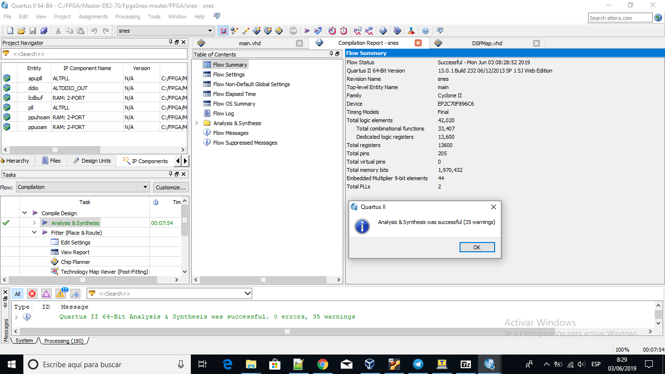

El core está en VHDL y transmite buenas sensaciones para poder ser portado a la placa TERASIC DE2 70.
Es viejo el chipset pero tiene cerca de 70.000 Les por lo que entra el core de snes una muestra la tenemos en las pantallas que he tomado.
Captura de pantalla (17).png (159.65 KiB) Visto 12811 veces
Captura de pantalla (18).png (145.29 KiB) Visto 12811 veces
Es un reto muy interesante el hecho de que realice la síntesis correctamente y transmite buenas sensaciones, dado que al pasar todos los "IP Commponents" a cyclone II han tragado sin problema alguno.
