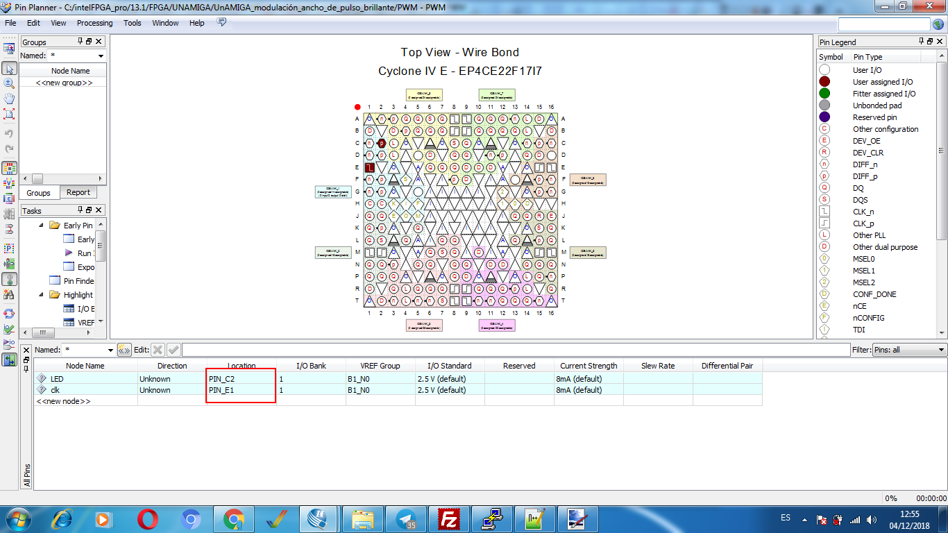

Secuencias de imágenes para cambiar pines en un proyecto ejemplo en unamiga cambiar led de salida naranja por rojo

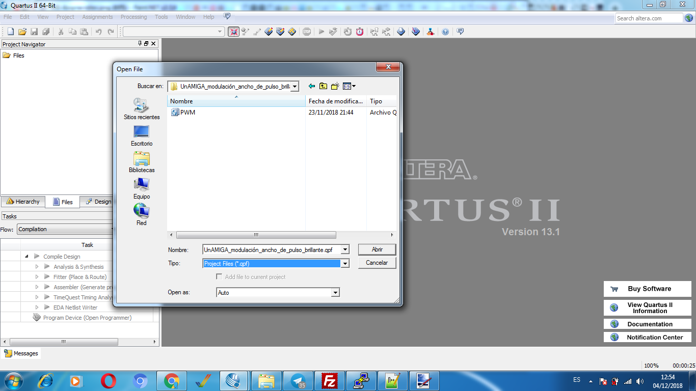

Abrir el proyecto pwm sobre un led.
002-Abrir proyecto.png (231.14 KiB) Visto 32003 veces

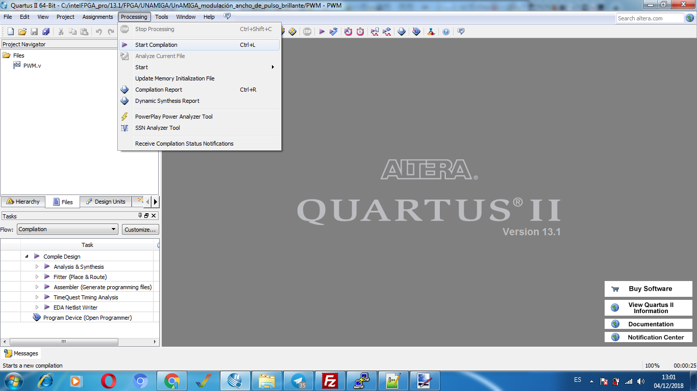

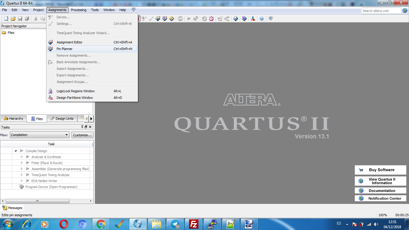

003-Cambiar Localizaciones de los pines en pin planner.png (276.74 KiB) Visto 32003 veces
Ejecutrar en el menú assignements --> Pin planner.
Una vez cambiada la asignación del pin dar a --> Start Compilation.

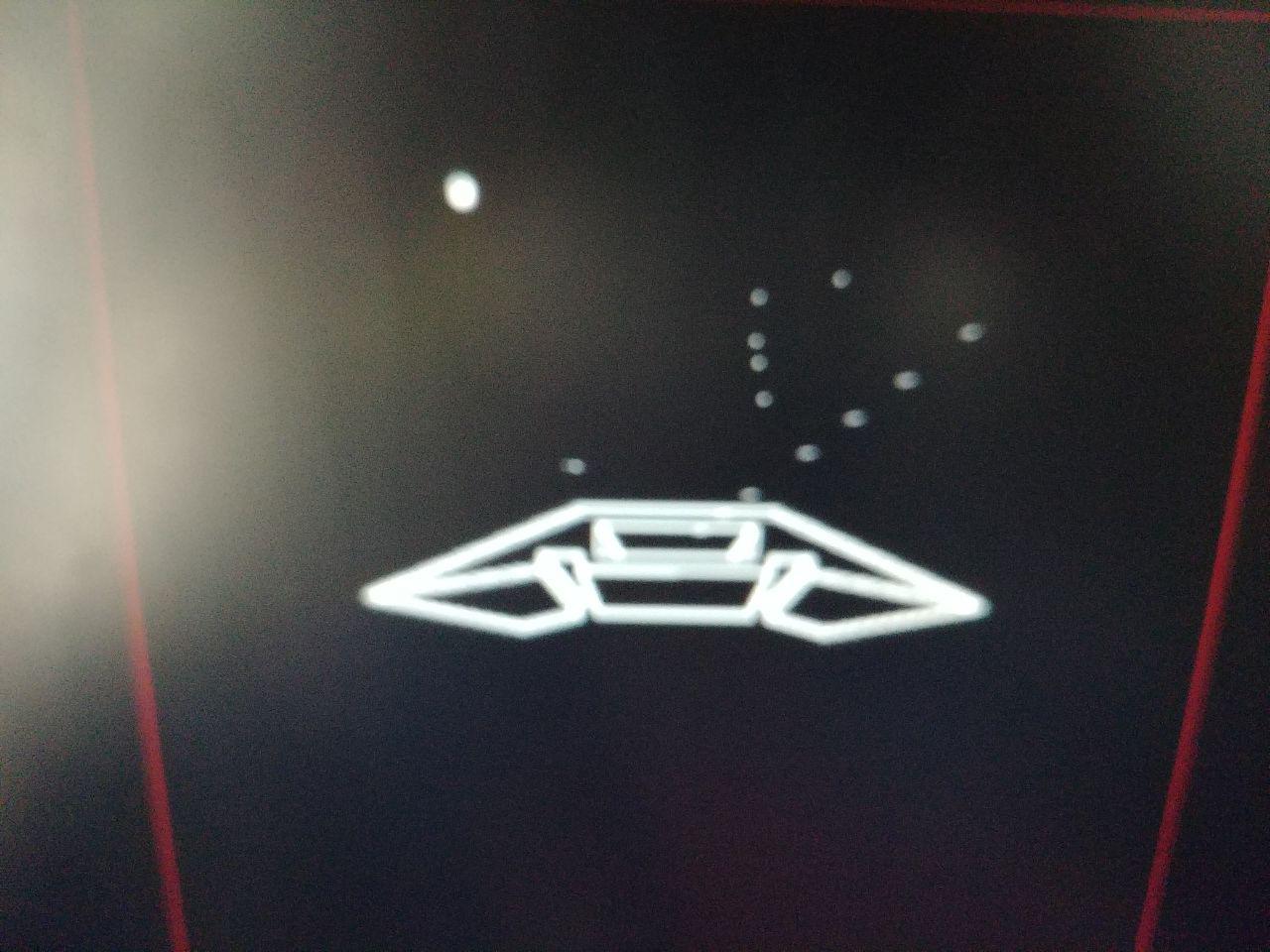

Mirando los repositorios de multicore2 al unamiga le faltaba una memoria sram de 8bit y 512kbytes de ram igual a la que tiene el zxuno, me fijé en vectrex y cuando estuvo disponible dicha sram apliqué el concepto de plantilla, si he logrado verlo en el unamiga-con-sram pero no se si he cometido errores porque no veo un menú por ningún lado.
Sí funciona tanto el mando de juegos con ayuda de benitoss así como el teclado.
El hithub de multicore2:
https://gitlab.com/victor.trucco/Multicore
En vectrex el qsf que he aplicado es este que he hecho y que se puede aplicar como plantilla como bien dices Joseba ya que he visto que el vic20 funciona:
mc2.zip
(3.23 KiB) Descargado 2376 veces
Pisando directamente el fichero mc2.qsf hay versión de vectrex para unamiga-sram pero sin menú de carga para roms o no he conseguido habilitarlo.

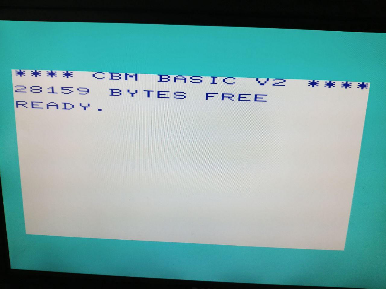

Algunas pantallas:
Usando parte de dicho fichero para sintetizar el vic20:

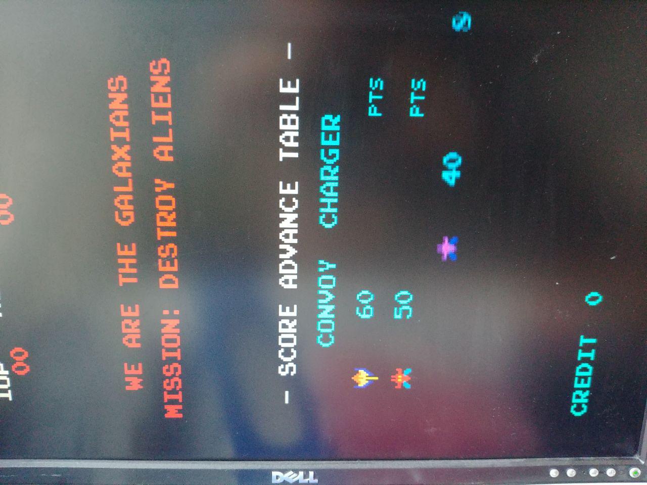

He creado la siguiente plantilla csv para portar los juegos de multicore_I, se usa como fuente para importar asignaciones en quartus, y es el fichero más minimalista donde aparecen dos columnas To la variable y Location el nombre del pin.
Esta información puede ser tratada por bases de datos así como hojas de cálculo, es a todos los efectos una plantilla interesante.

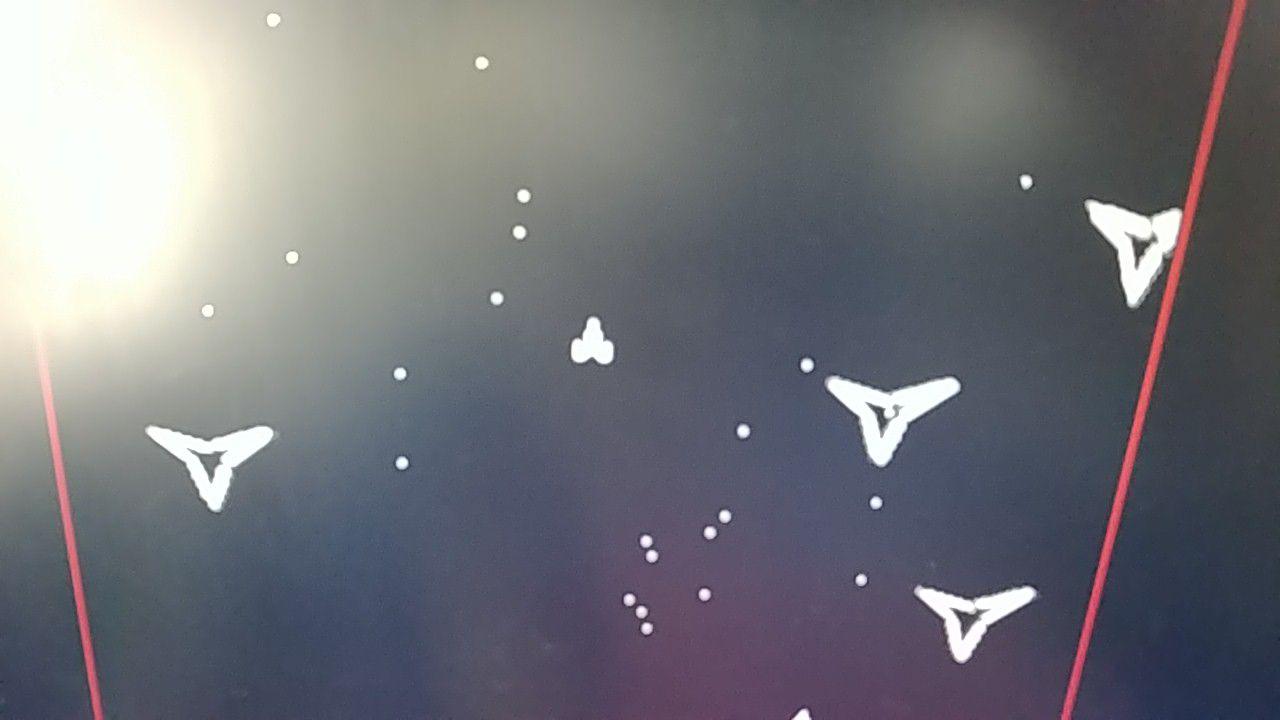

Como muestra de que funciona el galaxian corriendo en unamiga una vez aplicada la plantilla y sintetizado:
Como nota curiosa las variables definidas en multicore_I siguen la misma nomenclatura en multicore_II por lo que hace la tarea mucho más fácil.
