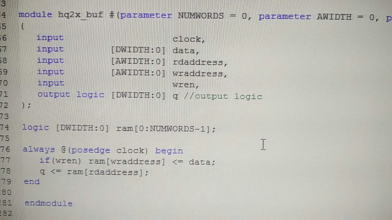

Pregunta de Neuro_999 en el Telegram:
Como puedo poner eso en verilog? Q me casca y estaba con el de nes para ponerlo en rgb vga :grin:
El output logic ese no lo traga
Respuesta rápida: es un output reg
Respuesta menos rápida: fíjate que q, que es la salida que te interesa, es asignada mediante una asignación no bloqueante ( <= ) dentro de un always con un reloj (o sea, un always secuencial). Dentro de un always secuencial, todos los destinos de asignaciones deben ser "reg" en Verilog, así que q debe ser un reg, en este caso, un output reg.
En SystemVerilog, para acabar con la confusión (la hay? yo no me confundo, la verdad) entre wire y reg, o entre reg combinacional y reg secuencial, crearon el "logic" (que realmente no sé si contribuye más a la confusión o no...)

Neuro, lo que estás definiendo ahí es una memoria de doble puerto, con un puerto de escritura y otro de lectura. Cuando pases el sintetizador, sería conveniente que "ram" es realmente detectada como una memoria de tipo Block RAM con dos puertos. Como no lo haga y te lo sintetice con LUTs, puedes perder mucho espacio de la FPGA (y tiempo de síntesis) si NUMWORDS es un valor alto.
