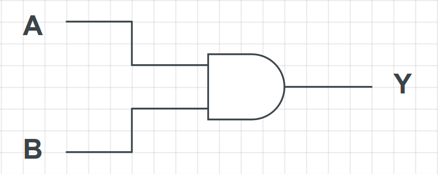

reg y;
always @* begin
  y = a & b;
reg y;
  y <= a & b;
En ambos casos, las señales a, b y clk suponemos que están definidas fuera del bloque, no nos importa cómo ni donde. Lo que nos interesa es el bloque en sí, y lo que es "y" en cada caso.
En el primer código, "y" es un cable, un hilo, una señal... llámalo como quieras. Entonces, ¿por qué no se ha definido como wire? Pues porque una variable "wire" no puede aparecer como destino de una asignación dentro de un bloque always. Sólo las "reg". Las variables "wire" sólo pueden aparecer en lo que se llama "asignaciones continuas" (assign)
Seguimos con el primer código: en el bloque del always lo que aparece es y = a & b. Esto lo que infiere es sencillamente una puerta AND con A y B como entradas, y salida conectada a la señal Y. Ya está. Un circuito combinacional muy sencillito.

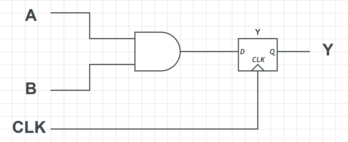

Por otra parte, en el segundo código, "y" es un biestable, un flipflop, una memoria en definitiva, disparado por flanco de subida o flanco positivo (posedge) de reloj. El segundo código produce este circuito:

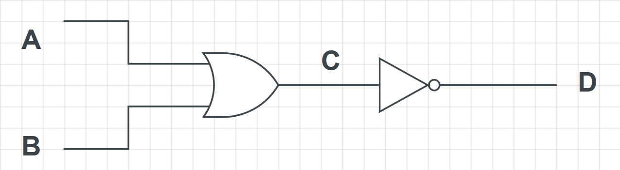

Hasta que no termina una asignación no empieza la otra. No ocurren a la vez. Pero no lo hacen no sólo porque aparezca un signo = sino porque además la segunda asignación tiene dependencia real de datos respecto de la primera. Es decir, que la segunda asignación usa en su parte derecha una expresión para la cual no hay un valor actualizado hasta que no termine la primera asignación.
Se ve mejor si muestro el circuito que produce esto:

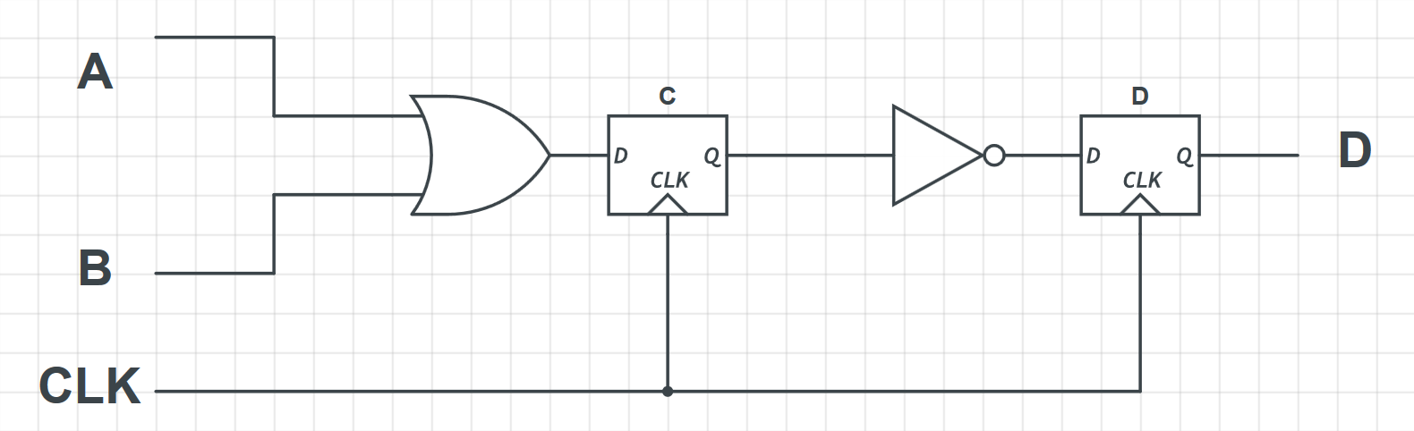

Parece que tenemos algo parecido a lo anterior, pero con biestables en medio. En realidad, la presencia de los biestables hace que este otro circuito se comporte de forma radicamente diferente del primero.
Supongamos que A y B valen ambas 1. En el primer circuito (always combinacional), se realiza el OR de A y B, obteniendo 1. A CONTINUACION, ese valor que sería C, es invertido para llegar a la señal D, que acaba valiendo 0.
Supongamos ahora el segundo circuito, y supongamos que ambos biestables están borrados (a 0). Mientras no ocurra un flanco positivo en la señal CLK, la salida D no cambia, aunque lo hagan A y B.
Entonces, ocurre un flanco positivo de reloj y en ese momento tanto A como B valen 1. Lo que ocurre es que el primer flipflop se carga con el valor 1 (el resultado de A OR B). AL MISMO TIEMPO que está ocurriendo esto, el valor que había hasta ese momento en el biestable C (que era un 0 porque estaba borrado) es invertido y pasado al biestable D, que por tanto guarda un 1. La salida de ese biestable va a la señal D, que valdrá por tanto 1.

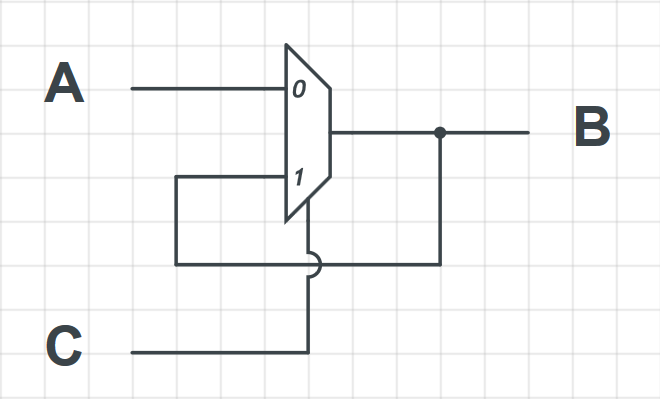

Estamos diciendo que genere un circuito combinacional en el que la señal "b" toma el valor de "a" si c vale 0, pero no estamos diciendo qué valor toma si c no vale 0. El sintetizador inferirá que "en ese caso, b se queda con el valor que tenga". Pero el problema es que esa inferencia hace que "b" sea una memoria, y eso es algo que no se permite en un circuito combinacional.... ¿o sí?
El circuito que se generaría sería éste:
O sea, un circuito combinacional con un lazo de realimentación: eso es precisamente la definición de un circuito secuencial. En simulación, este tipo de cosas es admisible, pero en síntesis no tiene por qué serlo. Hay sintetizadores que al detectar esto infieren que la señal B es en realidad un latch, es decir, un registro cuya carga se controla no por un flanco positivo o negativo de un reloj, sino por el nivel (alto o bajo) que tenga ese reloj. El latch "accidental" que se ha creado es activo a nivel bajo.

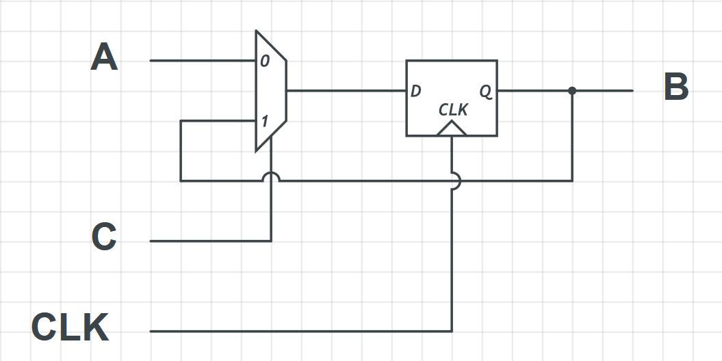

En un always secuencial (posedge) este código produce un resultado bastante diferente:
reg b;
  if (c == 0)
    b <= a;

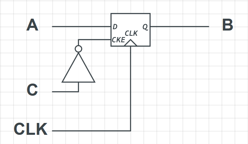

Si la FPGA sobre la que se sintetiza soporta biestables con habilitación de reloj, el circuito es como éste:
En este tipo de biestables existe una señal CKE (ClocK Enable) que permite habilitar o no el reloj. Internamente hay una puerta AND entre la señal de reloj entrante y la señal CKE. Si C es 0, su inversa es 1, y se habilita el biestable para la carga (cuando haya un flanco positivo de reloj). Si C vale 1, su inversa es 0, y el biestable no carga nada aunque ocurra un flanco positivo de reloj.
