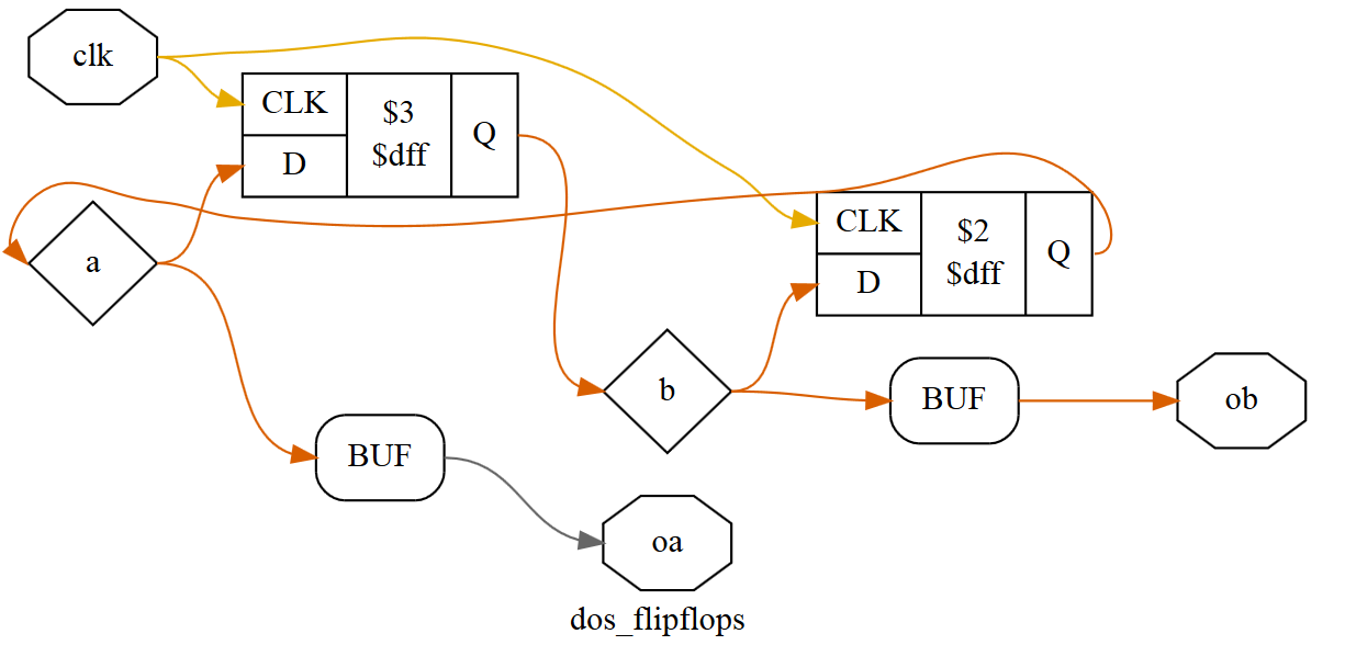

Los circuitos que produce el sintetizador no son, digamos, muy estándares, pero creo que se entienden, y además es donde se ve como lo que escribimos no se traduce a código máquina que ejecuta un procesador, sino a una descripción de un circuito. Por ejemplo, este código:
module dos_flipflops (
  input wire clk,
  output wire oa,
  output wire ob
  reg a, b;
    a <= b;
    b <= a;
  assign oa = a;
  assign ob = b;
que intercambia entre sí los contenidos de A y B, se traduce a este circuito:
Creo que se pilla la idea, no? DFF son "flip flops tipo D", cada uno con una entrada de reloj C y una de datos D, y una salida Q.
Los rombos se usan para dar nombre a una "net" (señales o cables, para entendernos).
Los octógonos son "ports" (entradas o salidas del circuito), y habitualmente las señales se conectan a ellos mediante buffers.
