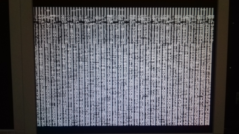

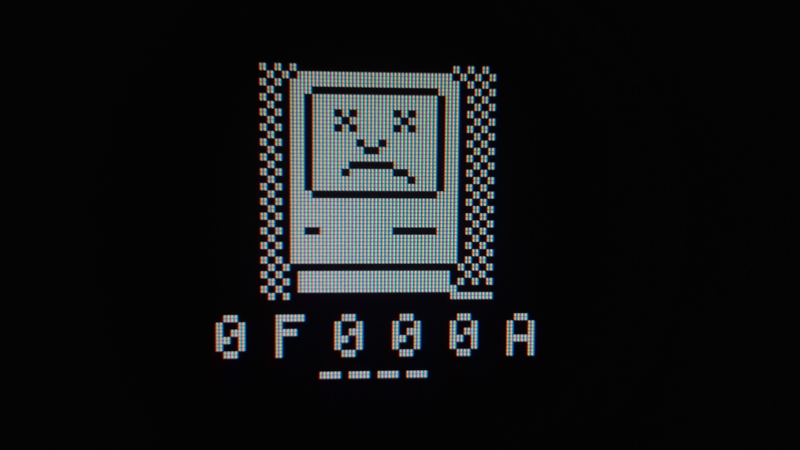

He probado tu port en la SiDi y no me está funcionando. Hay veces que arranca y se ve el icono del disquete con la interrogación, pero luego aparecen errores:
parece algo inestable.

La pantalla arranca bien, cuadraditos grises y pidiendo el disquete, pero luego empieza a fallar al poner juegos o el sistema operativo.
He sustituido mi rom por la del enlace de descarga y he borrado el .cfg para que cree uno nuevo, pero sigo teniendo los mismos problemas. No tengo la SD formateada con SDFormatter, pero el resto de cores me funcionan perfectamente.
El core de la MiST me funciona perfectamente en la Mistica. A ver si alguien más lo prueba y dice si le funciona bien o mal.
