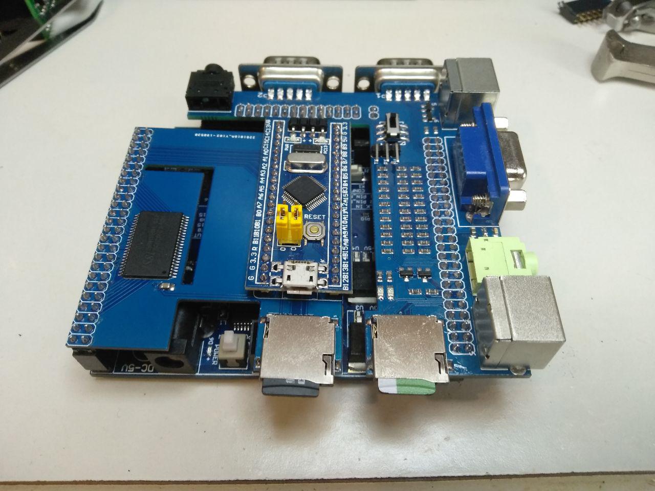

Hardware

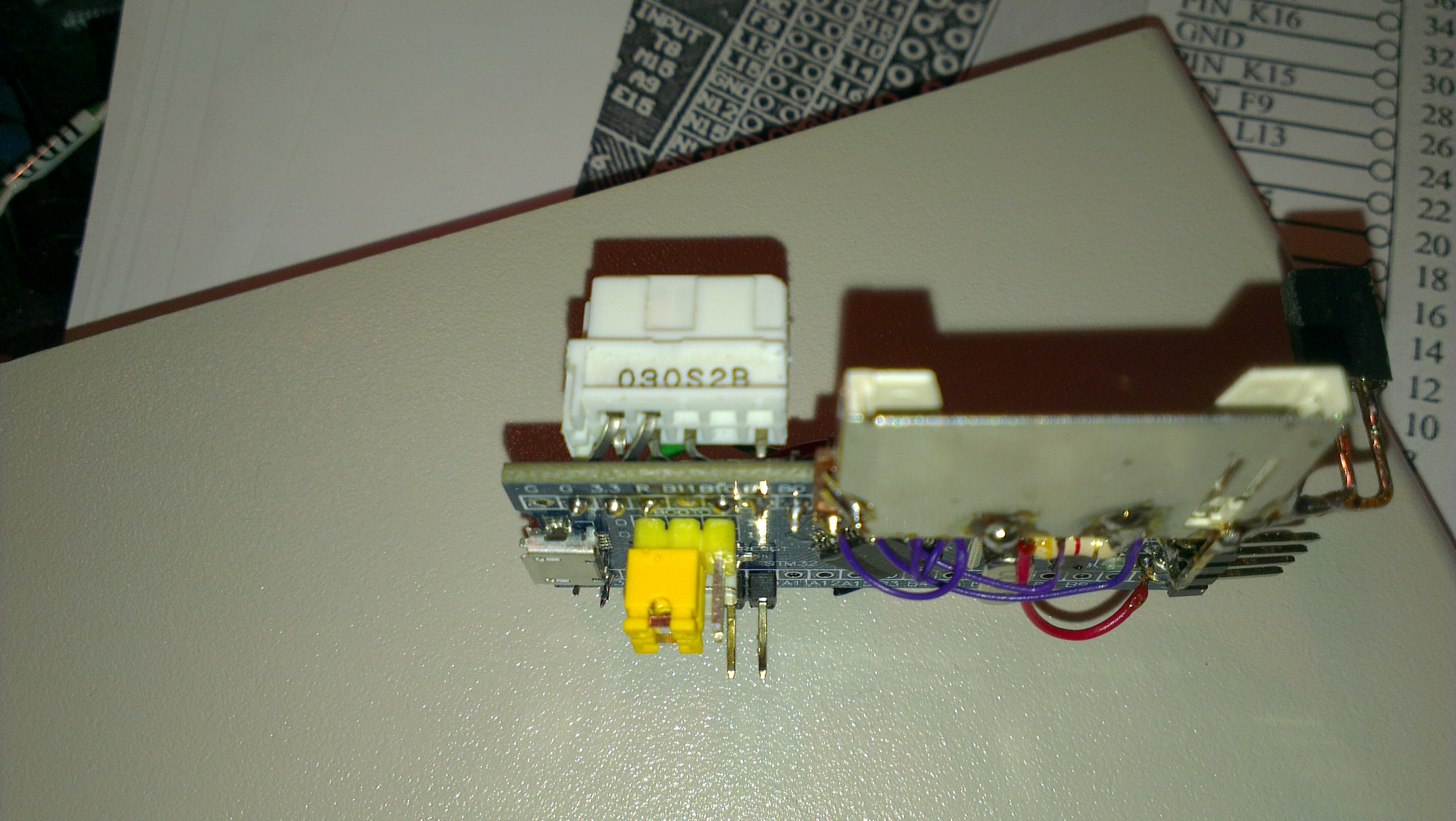

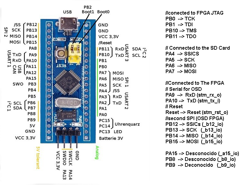

El sistema se basa en 2 elementos importantes y totalmente necesarios.
1) La STM32 o conocida vulgarmente como Blue Pill. Microcontrolador ARM Cortex de 32 bits STM32F103C8. Se encargara de dos cosas:
  • Programar el UnAmiga con el core selecconado. Esto elimina la necesidad de usar el USB Blaster
  • Generar el OSD en diferentes cores, incluido el core programador inicial de arranque del UnAmiga
  • En cores avanzados cargara imagenes de archivos ROM a la SRAM. Por ejemplo en el core de Atari 2600, las ROMs se cargan asi (Se necesita la expansion SRAM)
2) Lector de tarjetas micro SD donde iran los cores
Software
1) STM32_for_UnAmiga_MC.bin Es el fichero binario para la STM32 que tendremos que flashear en su memoria. Esto lo podemos hacer de diferentes formas.
2) UnAmiga_MC.jic Es el core programador inicial de arranque del UnAmiga. Este mostrara una lista de cores con extension RBF que son los binarios de los tradicionales archivos SOF de llevamos usando toda la vida.
Conexiones

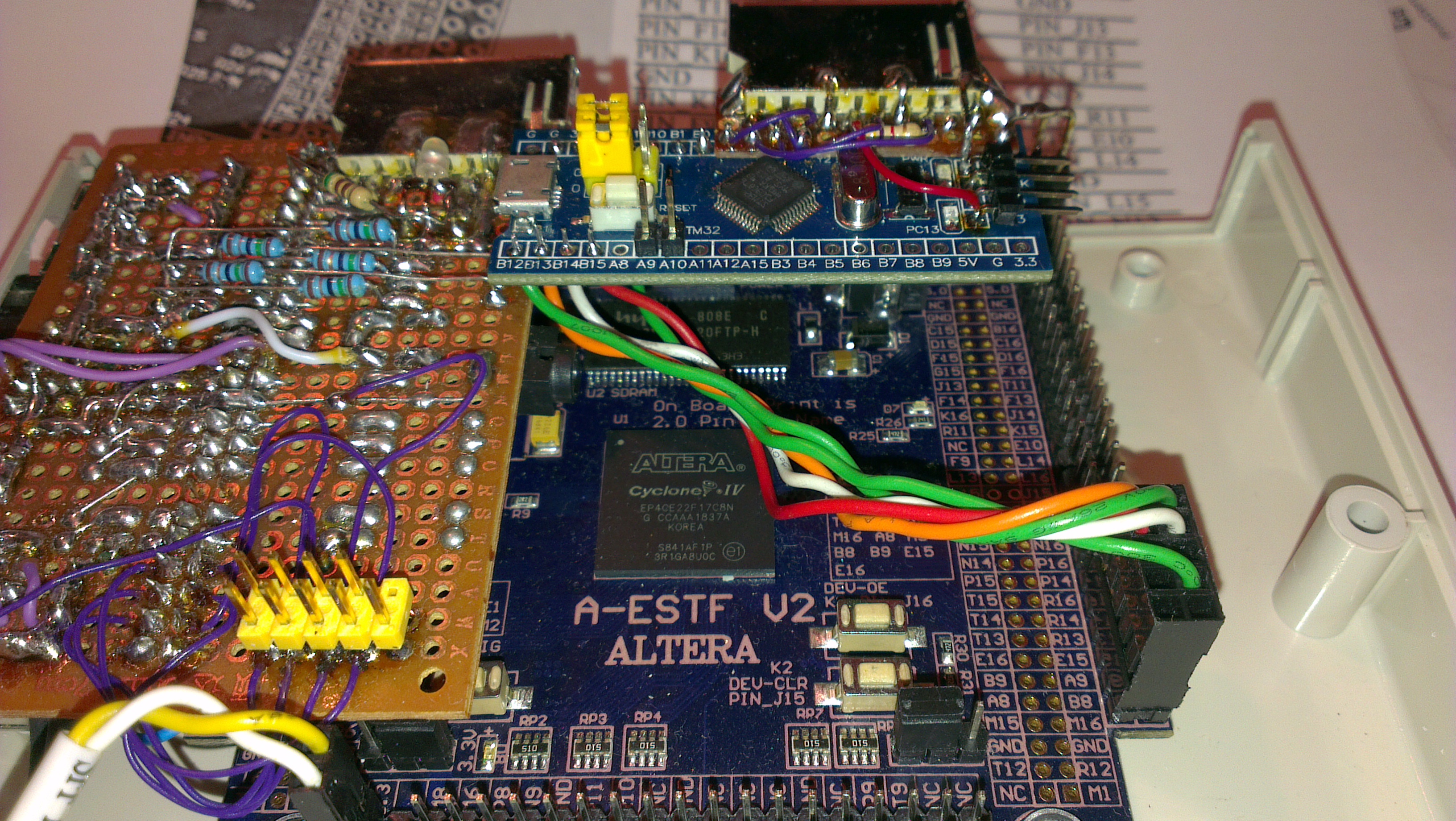

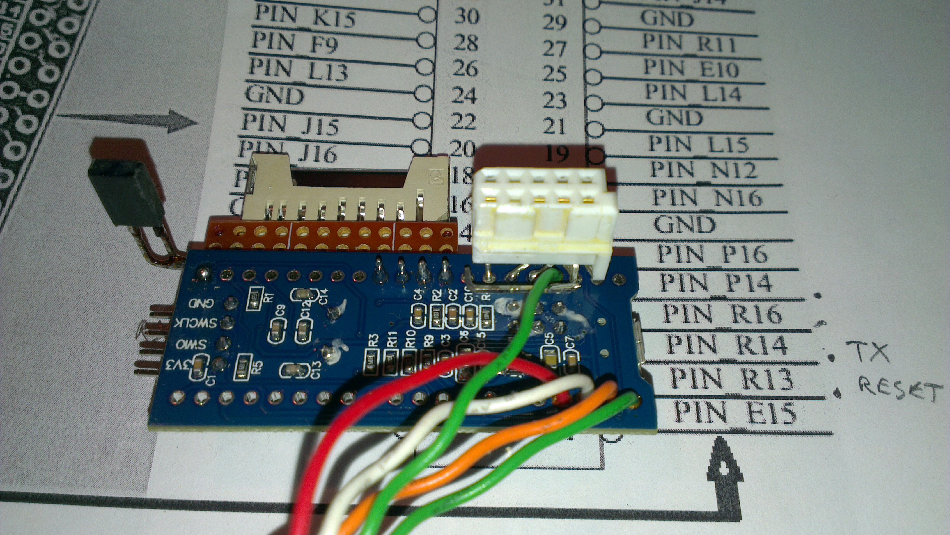

STM32 - UnAmiga --> Se necesita conectar la STM32 mediante 7 cables o pines al UnAmiga y adidionalmente 6 cables mas a su JTAG (coge la alimentacion 3.3 volt del pin 4 del JTAG y el GND del pin 10)
Conexion SPI de STM32 - FPGA
Nota:
Los cables de conexion SPI han de ser lo mas cortos posibles para evitar problemas
Las conexiones RX y TX son opcionales y sirven para futuras actualizaciones de la STM32 desde un core especial para actualizarla, mas info aqui
  TM32                 FPGA
PB12 (CS)     —>       P14
PB13 (SCK)    —>       P15
PB14 (MISO)   —>       R16
PB15 (MOSI)   —>       T15
PA9  (TX)     —>       R14
PA10 (RX)     —>       T14
Reset         —>       R13

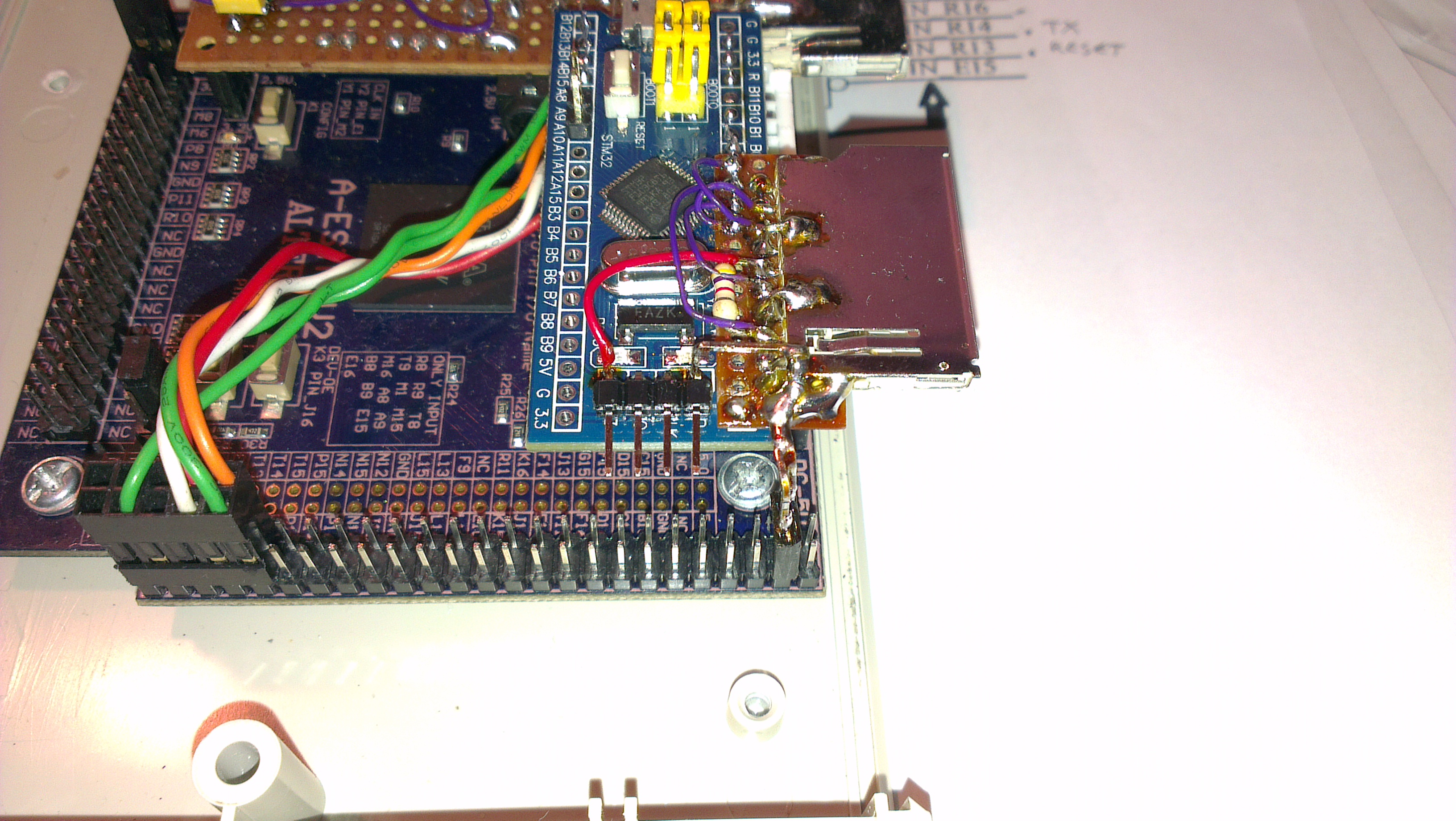

STM32 - Lector de SD --> Para simplificar puede utilizar un adaptador de tarjetas micro-SD a SD. En el siguiente diagrama, puedes ver las conexiones de la SD
Conexiones para el lector de SD
 TM32         Lector SD
PA4     —>    SS/CS
PA5     —>    SCK
PA6     —>    MISO
PA7     —>    MOSI
Conexion STM32 al JTAG
Conecta los cables desde la STM32 siguiendo el diagrama de la web:
http://www.zxuno.com/forum/viewtopic.php?t=432
 TM32       JTAG FPGA
PB0     —>   TCK
PB1     —>   TDI
PB10    —>   TMS
PB11    —>   TDO
VCC3.3  —>   VCC
GND     —>   GND

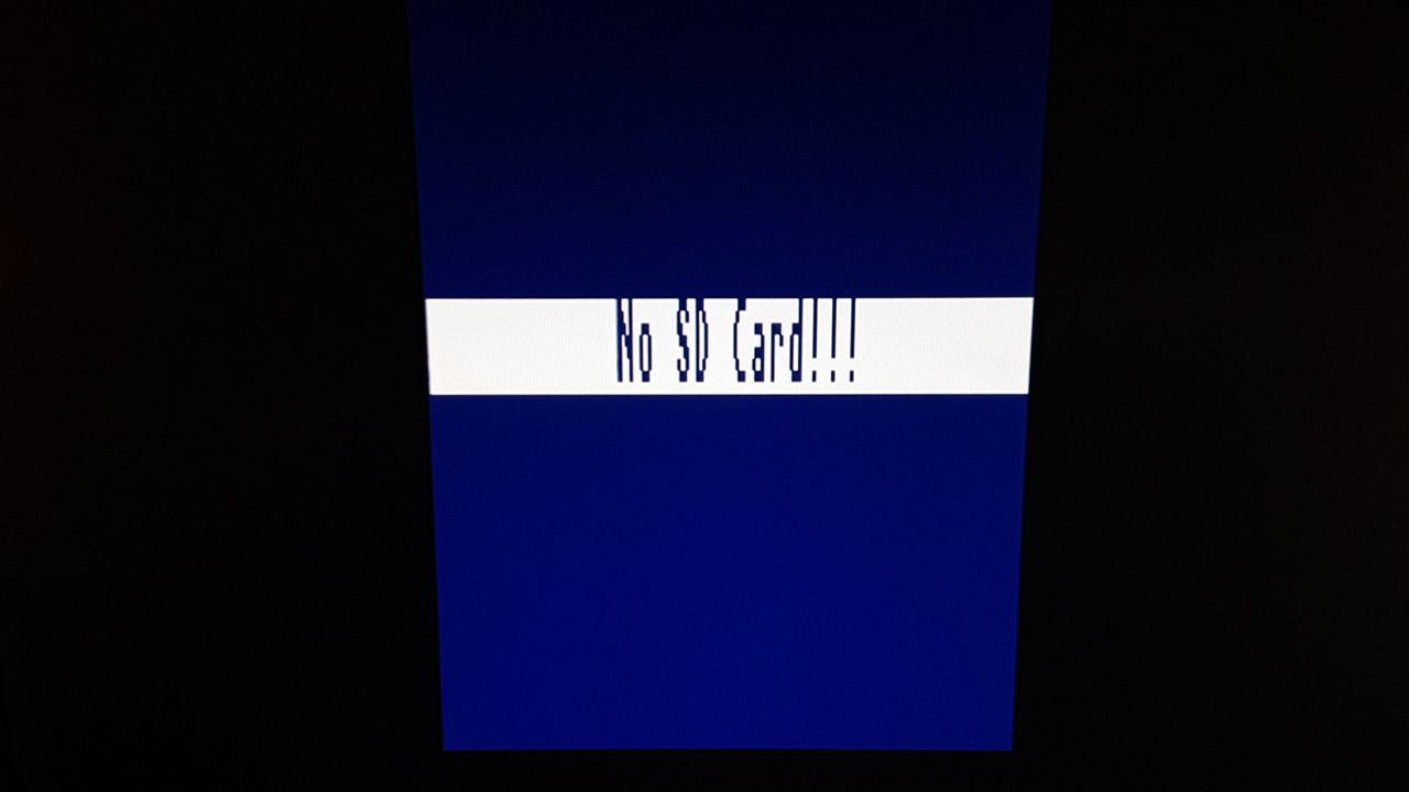

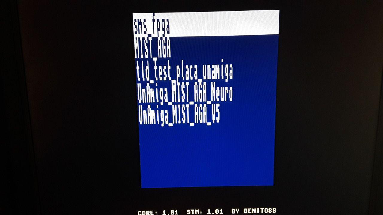

Si no has introducido ninguna tarjeta SD en el lector de tarjetas de la STM32 veras esto
Al introducir la tarjeta apareceran un listado de cores.
Podras seleccionar el core con los cursores del teclado y la tecla Enter o bien con las direcciones del Joystick y disparo.
Nota:
  TM32                 FPGA
PB12 (CS)     —>       P14
PB13 (SCK)    —>       P15
PB14 (MISO)   —>       R16
PB15 (MOSI)   —>       T15
PA9  (TX)     —>       R14
PA10 (RX)     —>       T14
Reset         —>       R13
 TM32         Lector SD
PA4     —>    1. SS/CS
PA5     —>    5. SCK
PA6     —>    7. MISO
PA7     —>    2. MOSI
GND     —>    3. MOSI
GND     —>    6. MOSI
3.3v    —>    4. VCC(3.3v)
 TM32       JTAG FPGA
PB0     —>   TCK
PB1     —>   TDI
PB10    —>   TMS
PB11    —>   TDO
VCC3.3  —>   VCC
GND     —>   GND

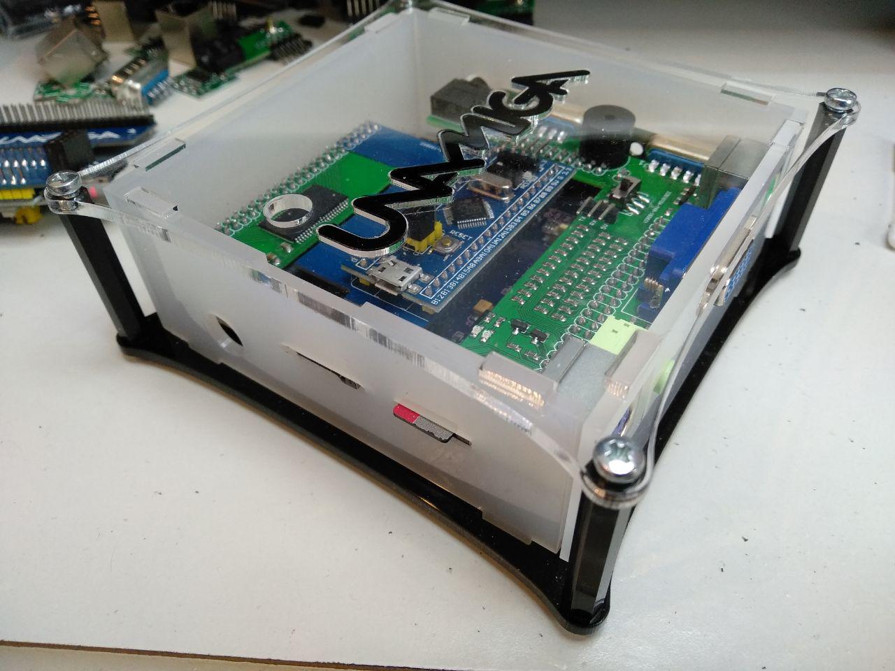

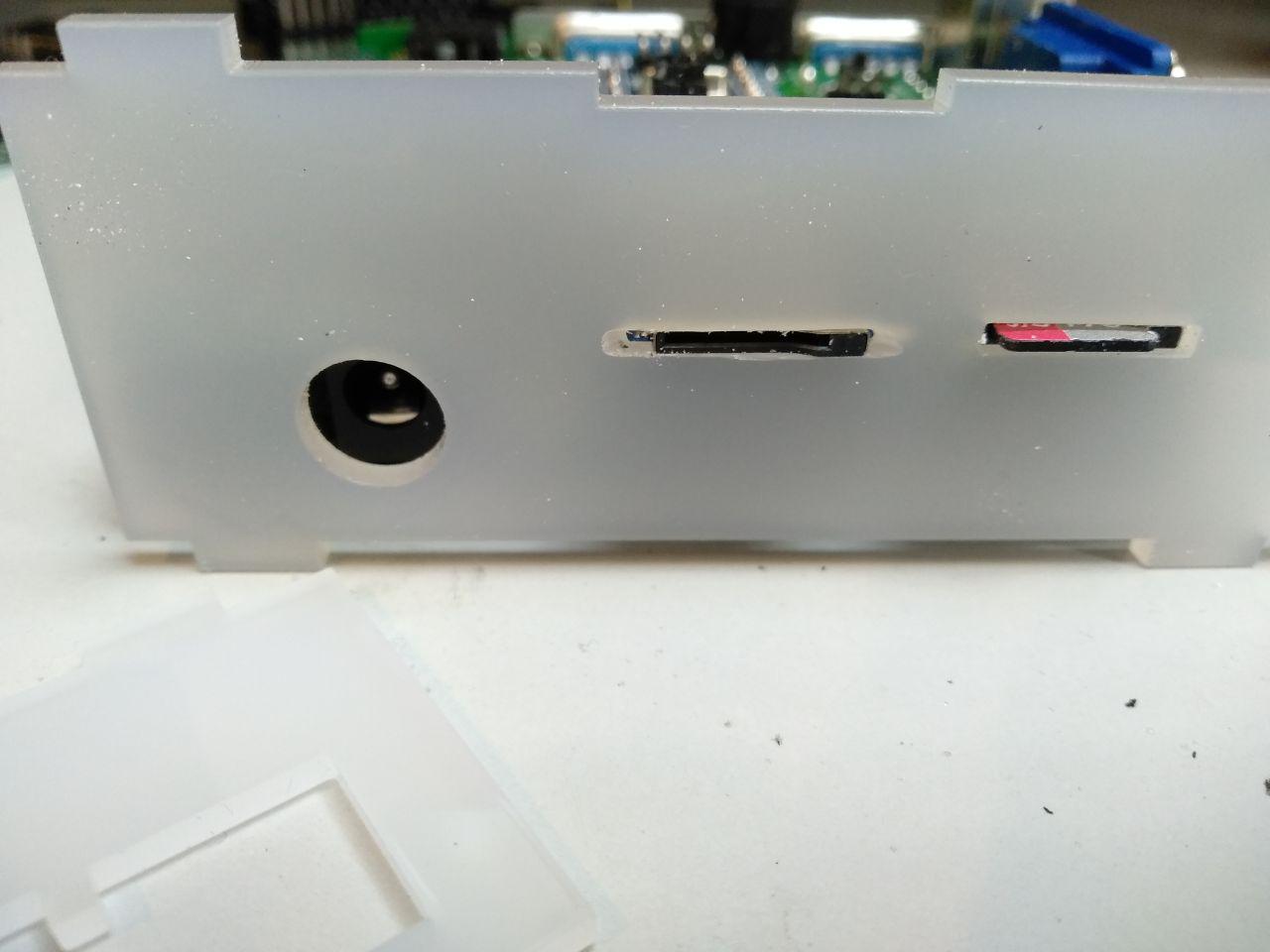

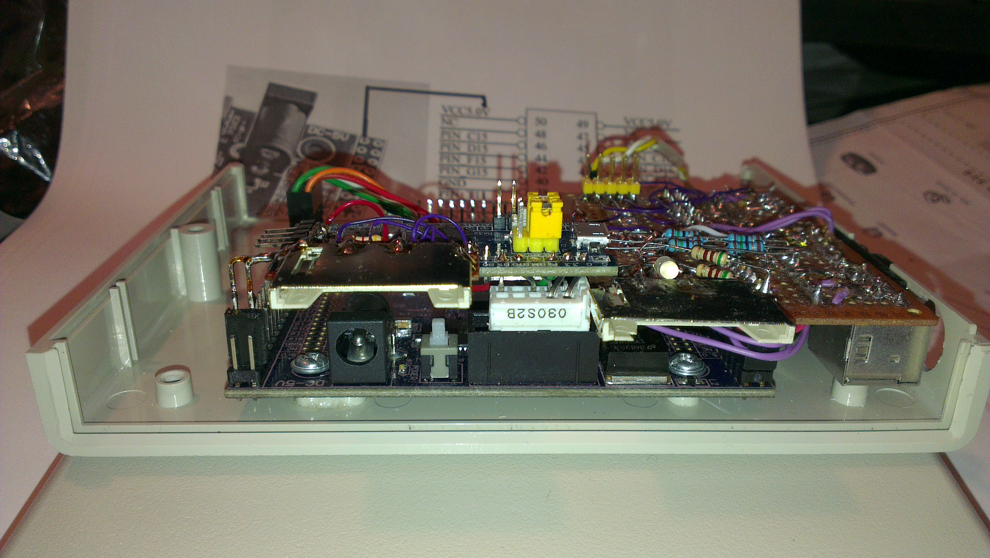

Ya estoy repartiendo los addon multicore. Para los que tengáis carcasa es necesario hacer una ranura para la nueva microSD. Yo lo he hecho con una dremel y un disco, pero también se puede con una broca o una lima de mano.
pitercio
Mensajes: 7
Registrado: 17 Ago 2018, 19:10
Re: Nuevo sistema Multicore para el UnAmiga
Mensaje por pitercio » 09 Jul 2019, 18:27
Recibido y en uso!! Solo comentar que la caja que diseñó Edu Arana al principio del proyecto no es necesario modificarla, la nueva ranura SD del addon coincide con la ranura para el cable del USB-Blaster rotulada "JTAG".
Enhorabuena por el resultado, Antonio y Fernando!!

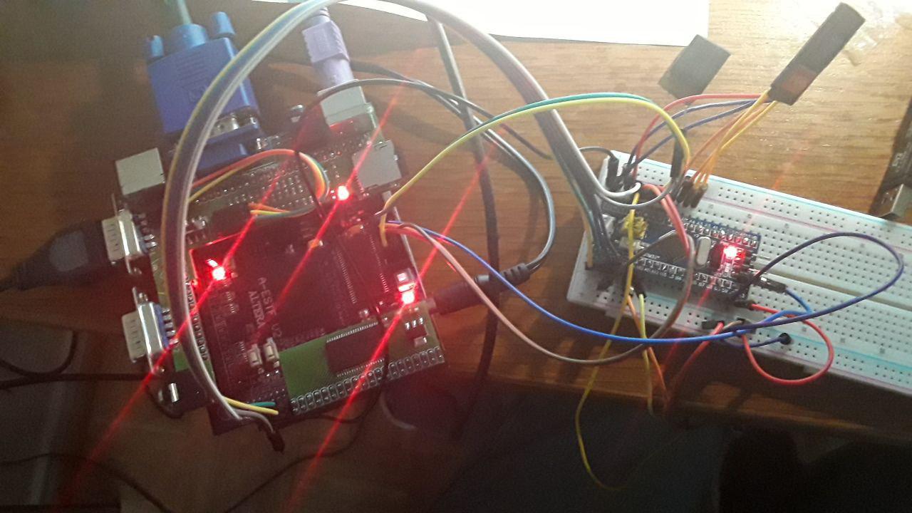

It is necessary to add to the first post that RBF files can be obtained by converting SOP to RBF in Quartus using the built-in converter (File -> Convert programming files).
The device is very easy to assemble and very compact. The problem may be the Chinese programmer ST-Link2. It is better to use USB to UART converter + FLASHER-STM32.
Yes you are right, I have already updated the information of RBF files in the first message. Thanks !!
The ST-Link2 has a big advantage, you do not need to remove the yellow jump to program the ST32M board. but, it is true you can program the board through the UART serial pins.
