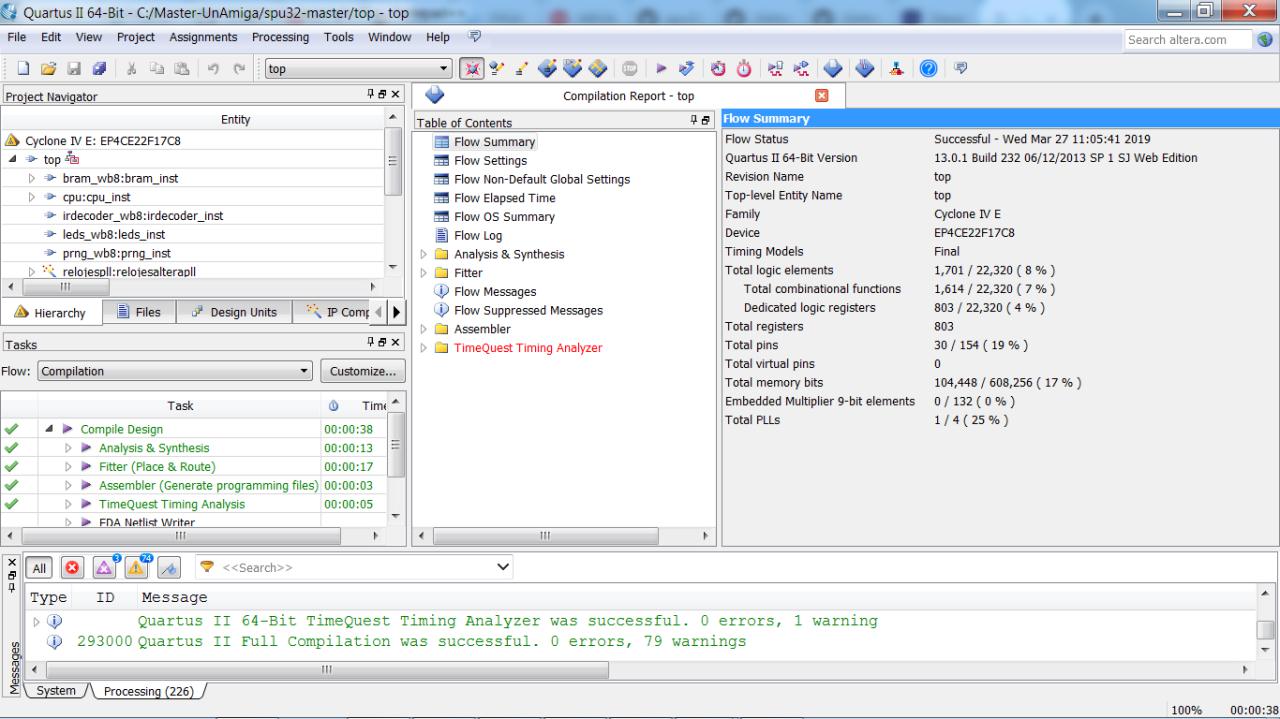

Y consume muy pocas puertas lógicas:
spu32 photo_2019-03-27_11-07-18.jpg (134.31 KiB) Visto 17083 veces
