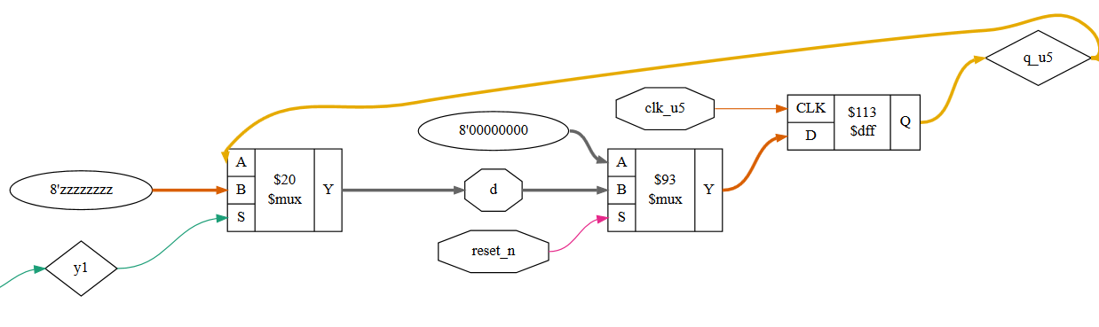

Si pulsas en el enlace anterior verás este mismo diseño en el EDA Playground. Pulsando Run verás el circuito que genera. No se parece en nada al que has puesto, o al menos esa es la primera impresión. Sin embargo, mirando el detalle podemos ver algunas cosas interesantes:
- extracto_circuito.png (38.7 KiB) Visto 47382 veces
Esto es la circuitería que va conectada al bus de datos. El propio bus de datos aparece referenciado en el centro (octógono con la letra "d": los octógonos representan pines de entrada o salida del circuito). El bus de datos tiene a su derecha en este extracto a dos circuitos: un multiplexor y un biestable. Entre esos dos circuitos forman en realidad el circuito original U5. El mux lo que hace es implementar la señal CLR de borrado: si reset_n vale 0, lo que se presenta a las entradas del registro es 00000000, en otro caso, es el valor de "d".
El registro como tal es el $dff (flip flop tipo D) que hay a la derecha del mux. Tiene un reloj, que ya hemos visto cuál es y de dónde viene, y una entrada D que viene de lo que el mux le haya dado. La salida Q es la señal q_u5, a la derecha del todo. Esa señal contiene siempre el valor almacenado en el registro.
Por otra parte, mirando a la izquierda del todo, vemos otro mux. Este es el driver triestado formado por U4A y U4B, que permite al Z80 leer el valor de lo que haya en U5. Recordemos que la entrada G de este driver está unido a Y1. Si Y1 vale 0, lo que sale por el mux hacia el bus de datos (señal "d") es lo que haya en su entrada A (que proviene de la señal q_u5). Si no, el mux entrega la condición "alta impedancia", o lo que es lo mismo, la salida Y del mux se pone en alta impedancia.
