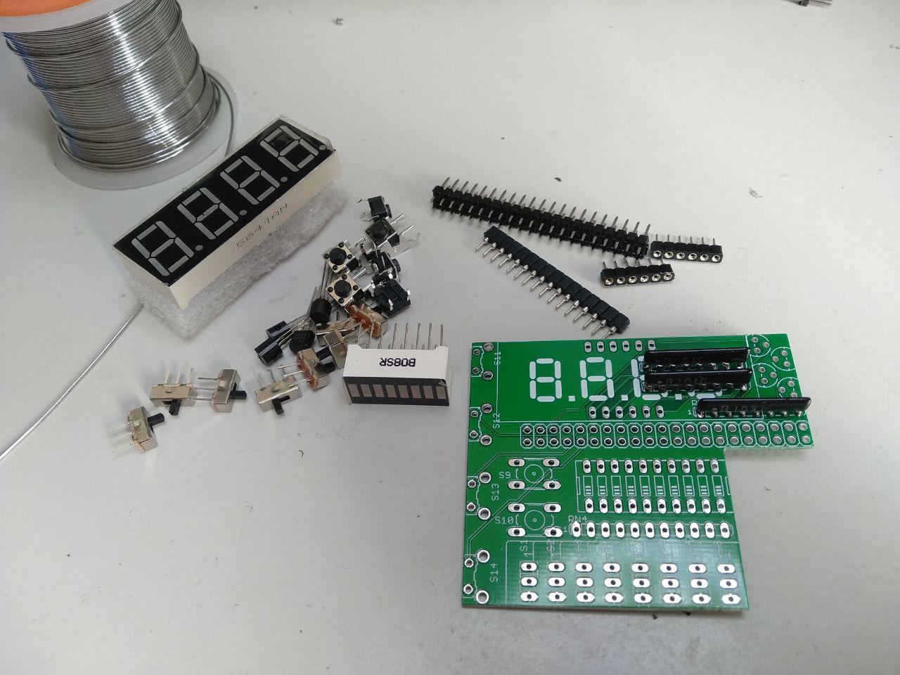

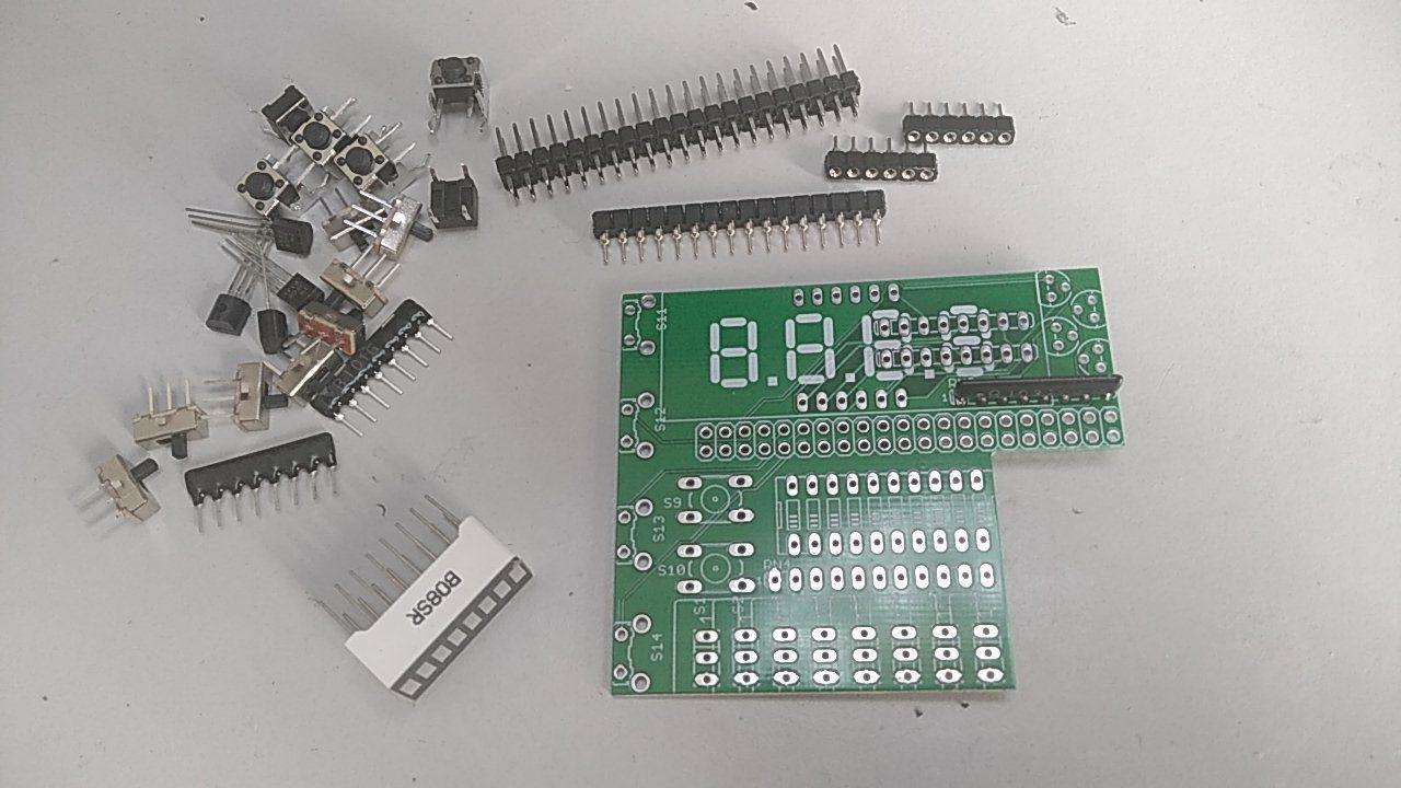

Primero soldamos el array de 10k, no importa orientación, perdón por la foto porque la lente estaba empañada.
- photo_2019-01-21_20-22-05.jpg (125.33 KiB) Visto 84429 veces

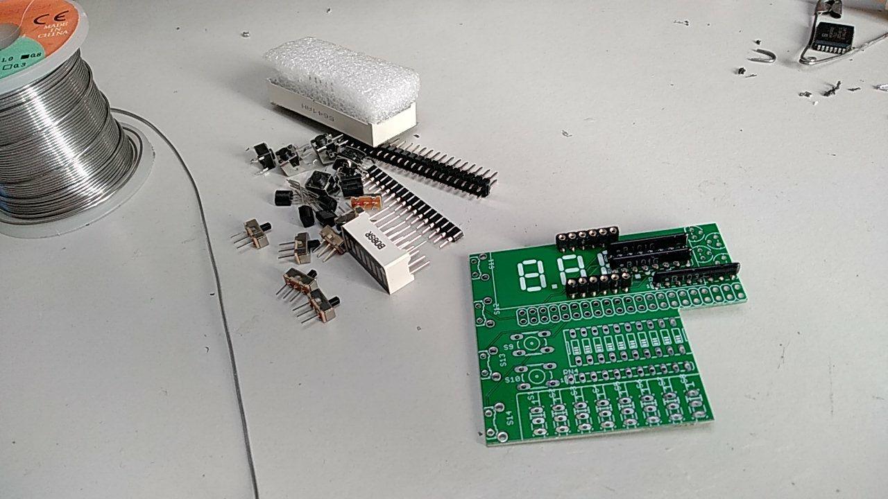

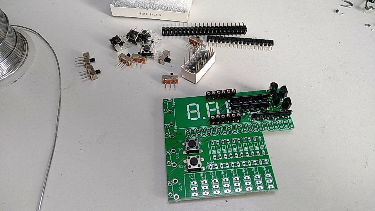

Luego soldamos los dos arrays de 100 ohm, no importa orientación.
- photo_2019-01-21_20-22-17.jpg (145.4 KiB) Visto 84429 veces

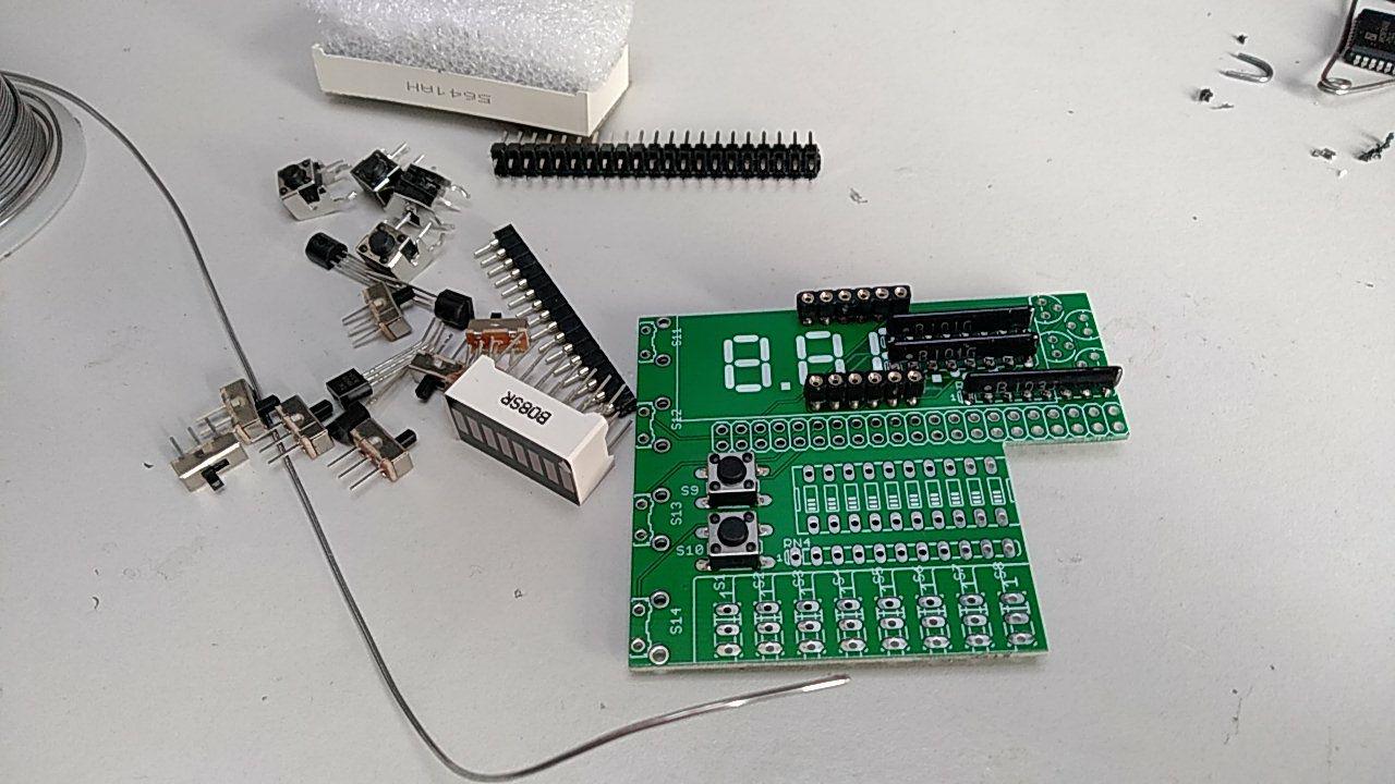

Ahora las tiras de pines hembra torneadas para el display.
- photo_2019-01-21_20-22-28.jpg (129.58 KiB) Visto 84429 veces

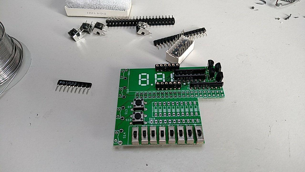

Después toca los transistores.
- photo_2019-01-21_20-22-45.jpg (136.52 KiB) Visto 84429 veces

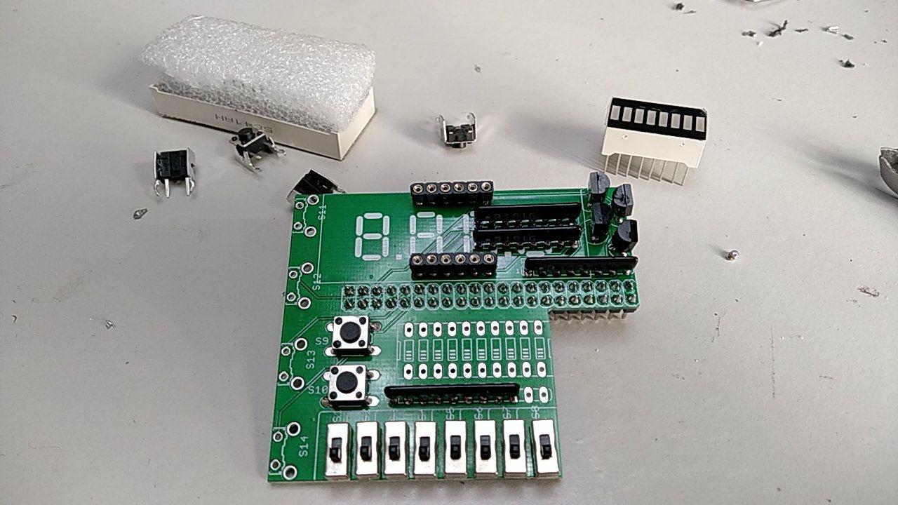

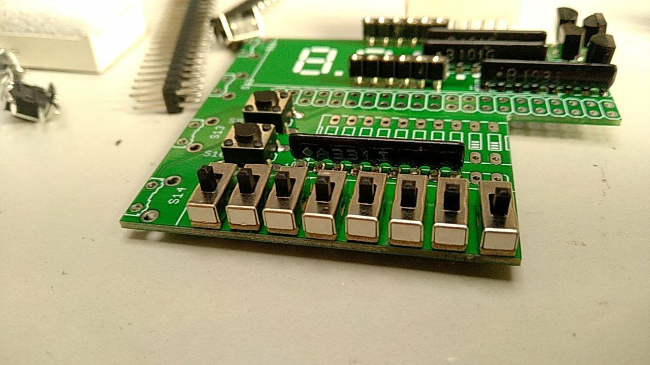

Vamos a por los 8 switches de abajo, no importa la orientación.
- photo_2019-01-21_20-22-50.jpg (128.46 KiB) Visto 84429 veces

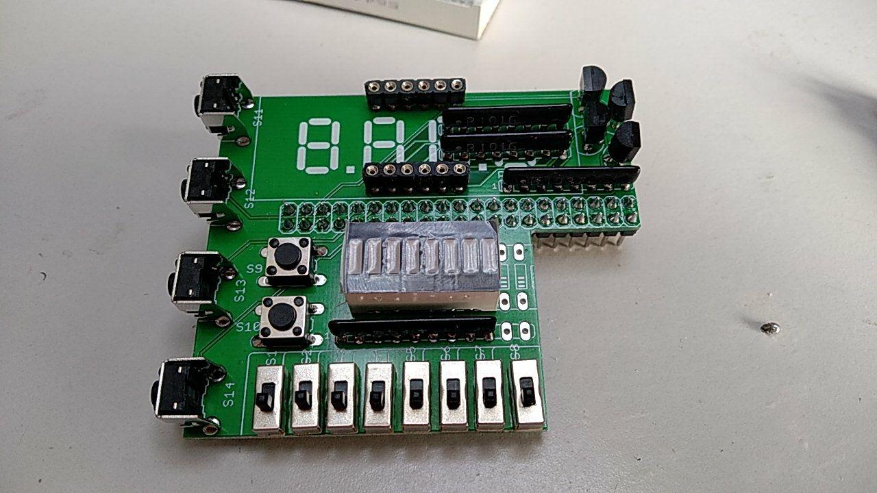

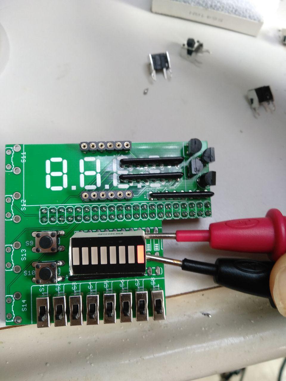

Ahora el array de LEDs. Es muy importante la orientación y que esté desplazado a la izquierda (dejando 2 pines libres a la derecha). Quedan unas letras en la parte superior, aunque recomiendo usar polímetro como en la foto para asegurarse.
- photo_2019-01-21_20-23-22.jpg (126.03 KiB) Visto 84429 veces

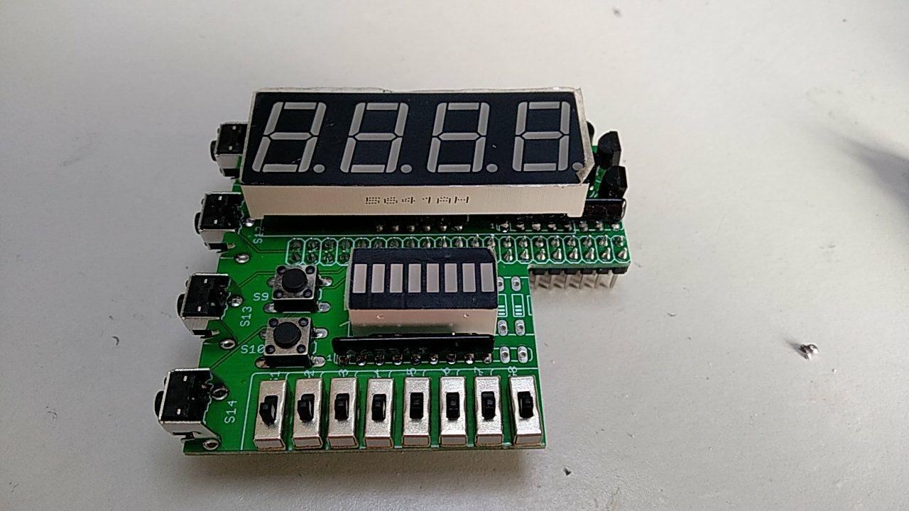

Por último colocamos el display. He recortado un poco los pines para que quede más pegado a la PCB
- photo_2019-01-21_20-23-39.jpg (118.4 KiB) Visto 84429 veces

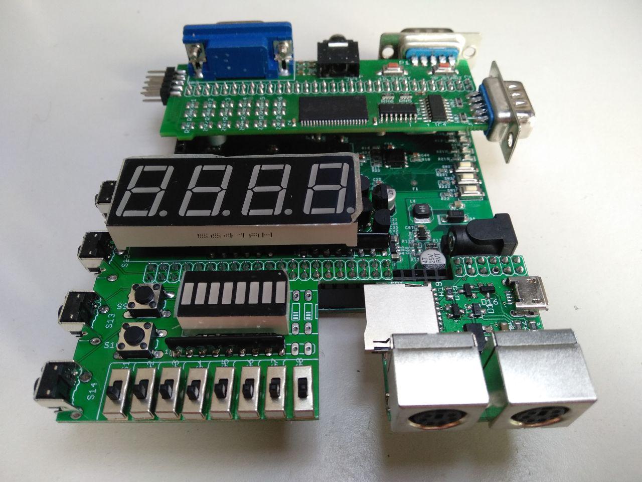

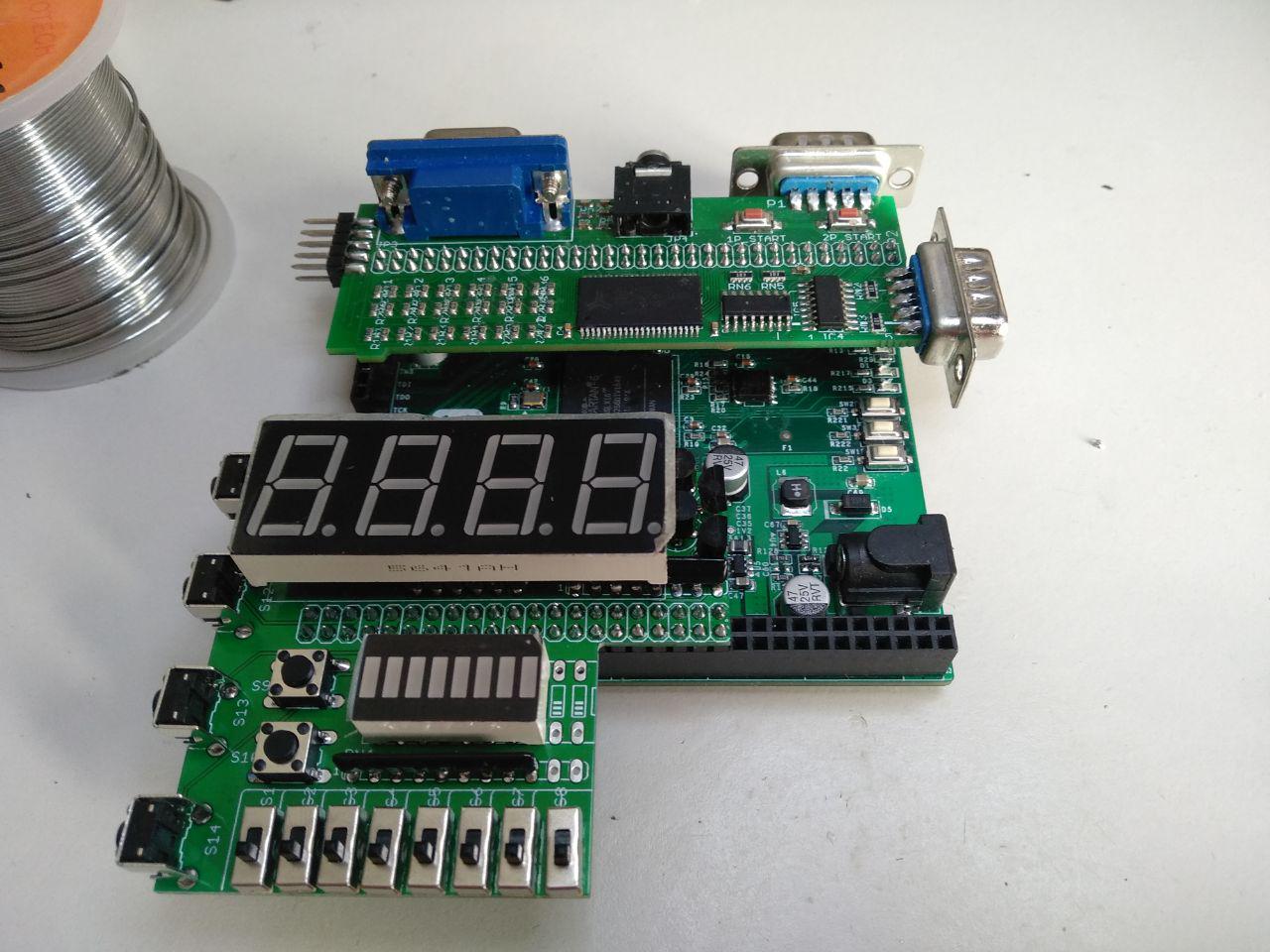

El addon colocado en el ZXDOS.
- photo_2019-01-21_20-23-47.jpg (151.24 KiB) Visto 84429 veces
Por último una foto en la que he puesto también uno de los prototipos de addon inferior que hice para el teclado/ratón/microSD.
- photo_2019-01-21_20-23-57.jpg (155.46 KiB) Visto 84429 veces
