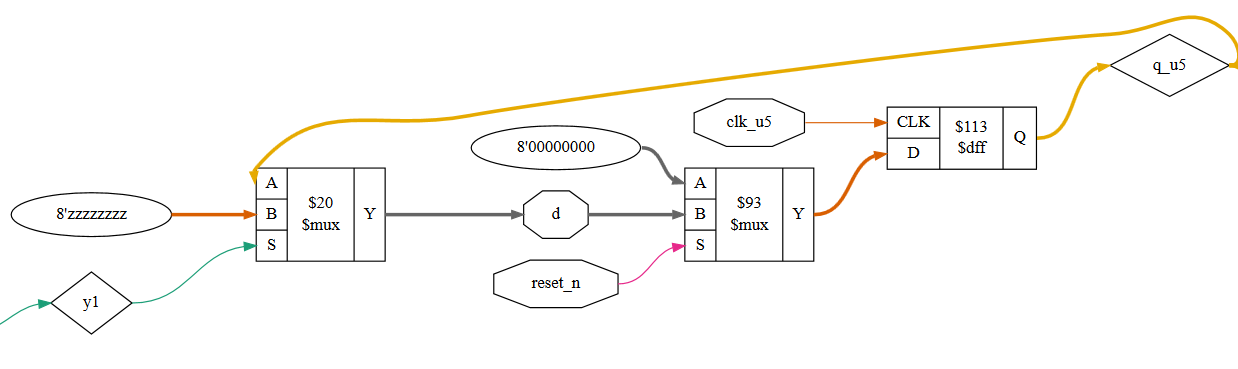

Si pulsas en el enlace anterior verás este mismo diseño en el EDA Playground. Pulsando Run verás el circuito que genera. No se parece en nada al que has puesto, o al menos esa es la primera impresión. Sin embargo, mirando el detalle podemos ver algunas cosas interesantes:
Esto es la circuitería que va conectada al bus de datos. El propio bus de datos aparece referenciado en el centro (octógono con la letra "d": los octógonos representan pines de entrada o salida del circuito). El bus de datos tiene a su derecha en este extracto a dos circuitos: un multiplexor y un biestable. Entre esos dos circuitos forman en realidad el circuito original U5. El mux lo que hace es implementar la señal CLR de borrado: si reset_n vale 0, lo que se presenta a las entradas del registro es 00000000, en otro caso, es el valor de "d".
El registro como tal es el $dff (flip flop tipo D) que hay a la derecha del mux. Tiene un reloj, que ya hemos visto cuál es y de dónde viene, y una entrada D que viene de lo que el mux le haya dado. La salida Q es la señal q_u5, a la derecha del todo. Esa señal contiene siempre el valor almacenado en el registro.
Por otra parte, mirando a la izquierda del todo, vemos otro mux. Este es el driver triestado formado por U4A y U4B, que permite al Z80 leer el valor de lo que haya en U5. Recordemos que la entrada G de este driver está unido a Y1. Si Y1 vale 0, lo que sale por el mux hacia el bus de datos (señal "d") es lo que haya en su entrada A (que proviene de la señal q_u5). Si no, el mux entrega la condición "alta impedancia", o lo que es lo mismo, la salida Y del mux se pone en alta impedancia.
